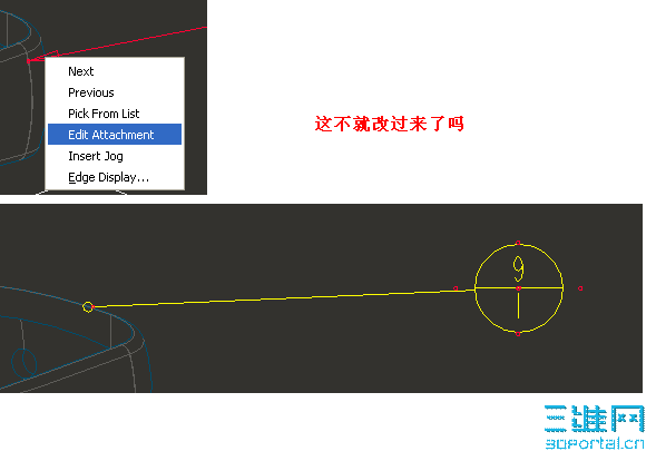

我想把引线的点放在红色的位置,可是我用了PROE提供的“图元上”“曲面上”“中点”“求交”等功能。都是不行。怎么办啊?

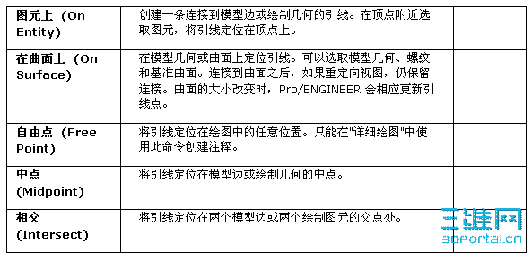

版主,我也是“编辑附件”,利用里面的“图元上”“曲面上”“中点”“求交”等功能。都是不行。我想放的是工程图平面上的点。我再试试吧。
发表于 2009-6-20 10:02:56 | 显示全部楼层 来自: 中国山东青岛
实在不行就把引线点设为自由,愿意放在哪里都行。。。

将零件号"移到其他视图"也可.
1 m8 G( @- ~6 I9 _( _其中“中点”“求交”等功能,版主可否说一下使用方法?当有扫描线覆盖的零件内的其中零件点不上,如何解决?" w+ E8 J" q% t

如何将引线改成自由放置啊?编辑附件里,只有四项选择啊。

发表于 2009-6-20 21:52:00 | 显示全部楼层 来自: 中国广东广州
1112.png ! x# b# R, p5 a+ V3 B8 Y/ F
请看视频 gggg.gif 2 c! P9 d7 d! g' |* l0 s2 [
