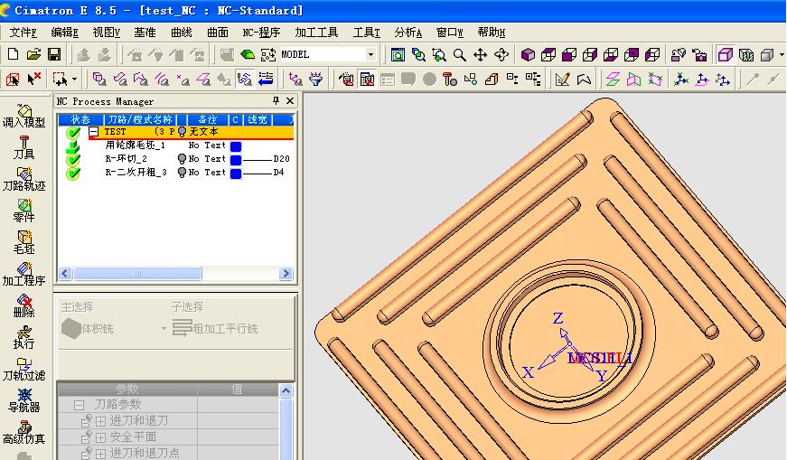

:L :L 随手画了一个图形,准备编制一个简单的刀路,谁知道CIMATRON不听使唤了.我开始以为是系统或者程序问题,重装了系统,谁知道结果还是一样:

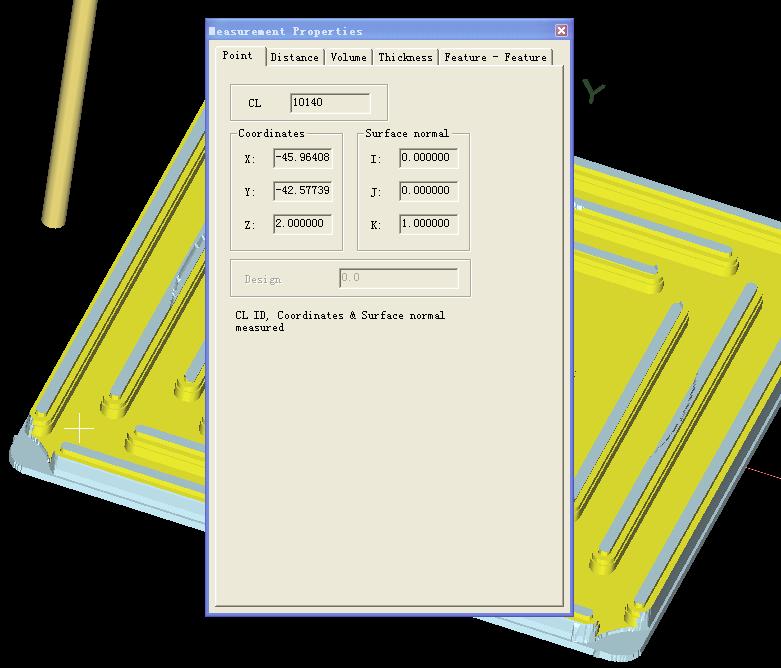

就是上面的一个图形,我在毛坯环切跟二次开粗的时候留的余量都是0.25mm, 可是在模拟里面实际的结果是:毛坯开粗的实际余量是0.25,而二次开粗的余量有1mm!!!( O2 A/ U7 w; L4 R% v; `
不知道是软件的原因还是什么,请高手解答!谢谢!

你的毛坯是6MM高,而你的顶面根本就没有加工,那肯定是1MM余量了
