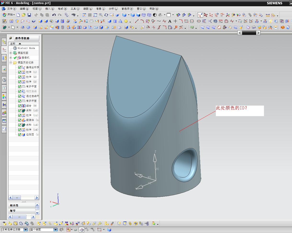

系统默认曲面做完后的实体颜色与直接建模的颜色不同。- s2 `$ ^/ D; f! o: \0 ]  O
ctrl+j改换模型表面颜色不知道直接建模颜色的ID。
% Z) i$ ]' K4 l请教。3 A- e5 n- Q/ q- P. ~" l5 p

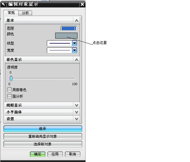

你是想把其它颜色变成这个颜色吗?选中你要改变颜色的面,用“继承”就行。不用查颜色ID。如果要查的画,你只要
/ _) g. Y) }- F7 {7 I) X; O% t. y 未命名.JPG
astrokylin + 3 应助

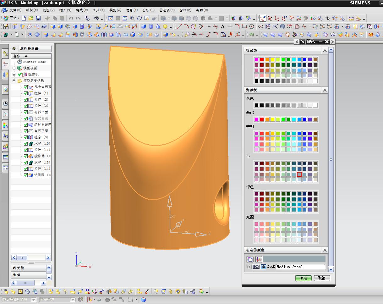

 楼主| 发表于 2009-6-20 19:07:14 | 显示全部楼层 来自: 中国北京
终于明白2楼的意思了
6 H: p: U  ^1 l' l9 V 实在是驽钝
1 x( n: t  @4 G. {) k. l0 E 未命名.JPG
