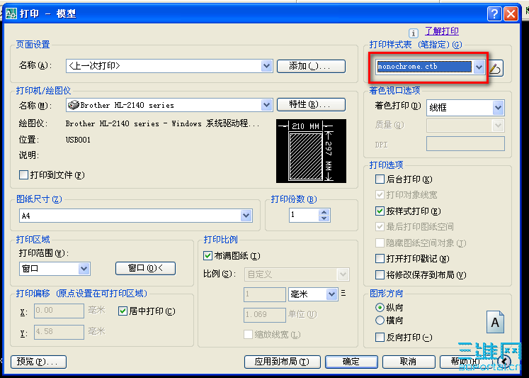

我在打印选项中没有找到,希望各位老师帮助解答一下,谢谢
发表于 2009-6-20 11:26:50 | 显示全部楼层 来自: 中国浙江台州
选这里............
发表于 2009-6-20 11:28:56 | 显示全部楼层 来自: 中国广东东莞
要编辑右边的打印样式表,所有颜色都设为黑色。
