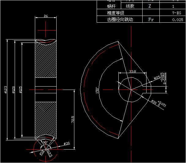

最近见到一套图纸有一个扇形蜗轮的零件,感到很不解,蜗轮蜗杆传动,如果蜗轮不是一个整圆的话怎么转动呢,请教有这方面经验的指点一二,谢谢!

扇形蜗轮用在蜗轮旋转角度小于360°(大部分场合小于180°)而且是往复运动的场合,为减轻重量和节省空间,所以就把用不到的那部分去掉了,一般还需辅助以限位机构,防止蜗轮转过头。3 T6 Y1 y, s! C2 F* ]/ c  z9 q
1 N( r* i8 O3 y8 G0 H举个典型的例子,一款英国6自由度的假手,手指的伸屈运动就是用的扇形蜗轮。7 H' J" p, C3 f: v9 C

还有井式渗碳炉的炉盖开闭机构就是用的扇形蜗轮,90度开合,任意位置自锁。

常用于摆动机构,比如适当调整角度——立车的刀架。

往复旋转,节省重量和加工费用

有的汽车方向盘下面就有扇形蜗轮机构。方向盘杆下面直接蜗杆。

一般机床上用的机械可倾转台其中的可倾轴就是扇形涡轮,因为做一定角度的摆动,加之简化转台的空间尺寸,故一般做成扇形
