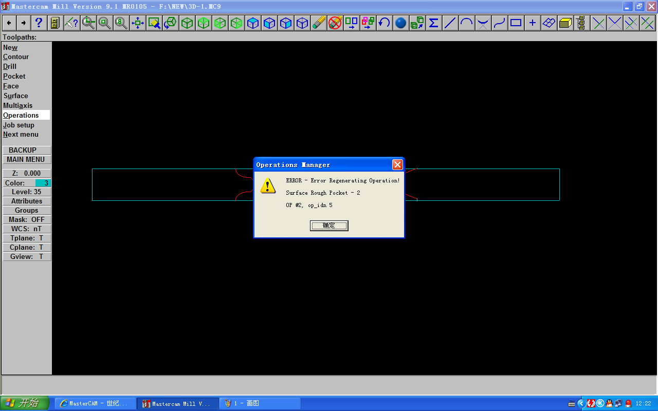

各位高手看下我怎么在算刀路是会出现这情况呢?% k& _( C; \" O" }- \. R9 K

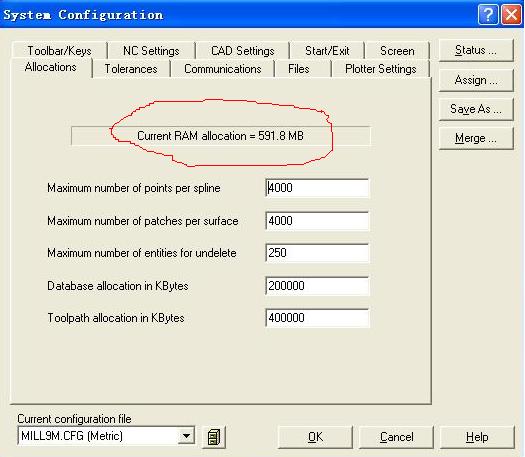

系统规划里面内存调大些(主菜单键盘快捷键S---C)注意红色部分我的内存是4G你对比着调整+ Z# s; I; _1 `; L& r# r

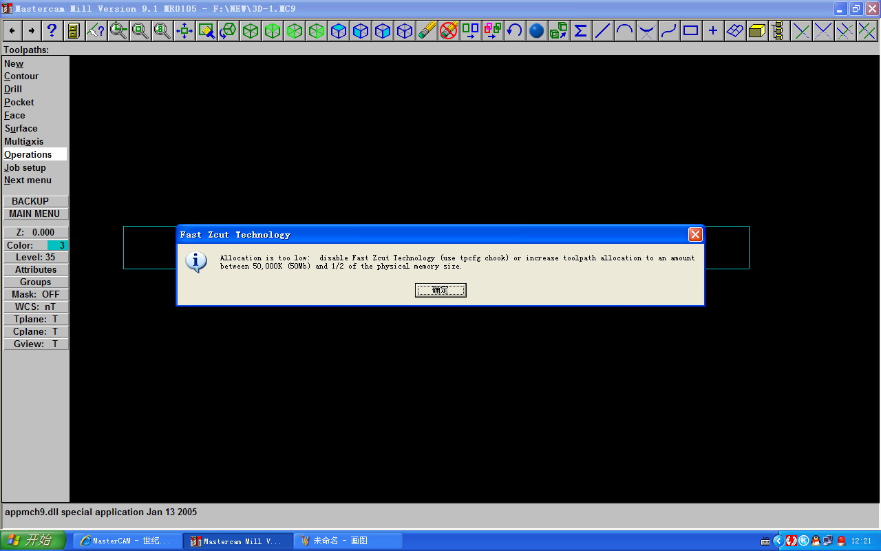

FZT運算至少要50MB.你應該是還沒去規劃你MC的系統參數
* u" W: _! C: p' w2 y) U* w3樓有說了.其他參數也一起設一設比較好運用

MC MR0105没重新设公差用系统默认的就会出现这种情况的了。参考三楼的。
