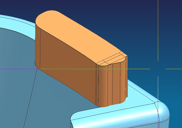

各位高手,我在UG上经常会出现两个实体已经都完全靠在一起却怎么也不能合并,这是怎么回事,请教高手!下面是截图

假如只是边挨着边那肯定不能合并啊,合并也得在一定公差范围内,合理才行啊!合并的时候一定要讲究曲面不能重合在一起的现象!

发表于 2009-6-20 14:18:34 | 显示全部楼层 来自: 中国吉林长春
2L有理6 }5 [' e  ?4 x3 f6 O2 X) P
$ n8 z' V+ g# q可以把上面实体的下表面偏置0.1mm,再合并
