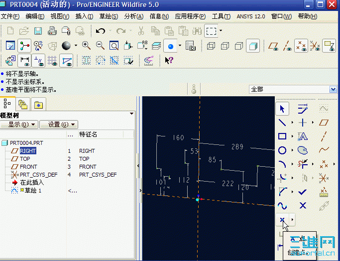

PROE  5.0中的基准点里那个绘图点的功能那去了..现在不知道怎么绘图点.请各位指教下.

楼主说的是草绘点工具吧,我看了下,真的是没有了!

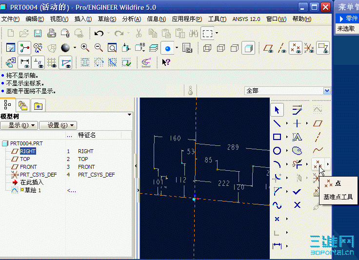

发表于 2009-6-21 08:35:56 | 显示全部楼层 来自: 中国江苏南通
不知要哪个点?
发表于 2009-6-21 09:04:51 | 显示全部楼层 来自: 中国浙江宁波
怎么会呀 在插入里有
发表于 2009-6-21 15:16:23 | 显示全部楼层 来自: 中国广东广州
原帖由 sh_mrhg 于 2009-6-21 08:35 发表 http://www.3dportal.cn/discuz/images/common/back.gif
0 P# l0 c  V! F5 ~% C7 `" ? 不知要哪个点?
  Y9 N/ c$ ~5 X( M% F; E1 T4 l
4 _0 e( S% ]1 Z& O& j我看你那2个图是自己直接进入草绘环境的吧? 根你说吧,点击“草绘基准点”自动进入草绘环境跟进入草绘环境后点草绘点是2回事。 你试下进入草绘环境只点一个点,能不能打勾退出?
