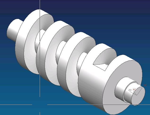

发表于 2009-6-20 15:31:29 | 显示全部楼层 来自: 中国山东济南
是这样的吗?
 楼主| 发表于 2009-6-21 09:16:00 | 显示全部楼层 来自: 中国浙江台州
回复 3# WHC44 的帖子
有一点点像,但不是这样的,请麻烦你再来看一样,我发一张自己画的平面图上去$ C( l) o  }) E. e) Z2 l

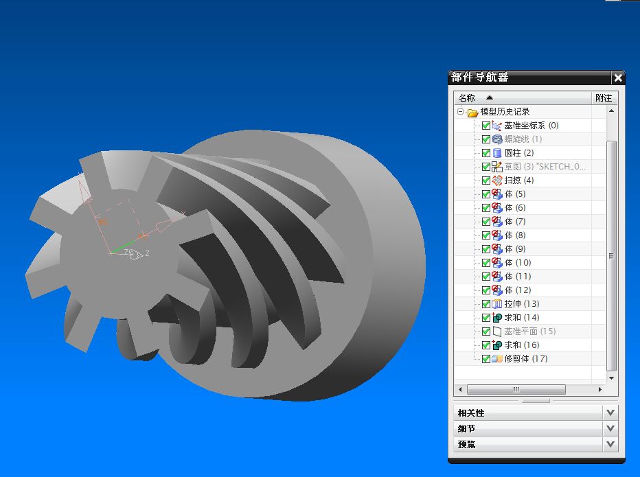

发表于 2009-6-21 09:49:55 | 显示全部楼层 来自: 中国浙江台州
应该是这种吧,下图是一副精密浇铸模
 楼主| 发表于 2009-6-21 13:50:44 | 显示全部楼层 来自: 中国浙江台州
我这边要做的是塑料模,有8条像螺纹一样的劲在中间圆的周围围成一个圆,样子有点像,像其中的一条劲,但不是这样的,我那个侧视画的不准,其实不是那样的。把这个样子长向拉长,螺纹没有这么多圈数,只有半圈的,劲也没有这么厚的,请问你这个是怎么样画的,教我一下好吗3 J5 k% Z' |/ l; v6 {4 v

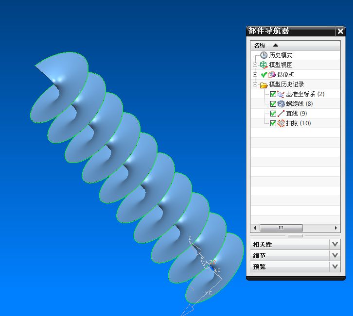

发表于 2009-6-21 15:24:43 | 显示全部楼层 来自: 中国山东济南
做螺旋线,如下图,是这样吗,6.0版的,参数随便选的,发上去了

 楼主| 发表于 2009-6-21 16:22:00 | 显示全部楼层 来自: 中国浙江台州
对了,是这样的,谢谢了
