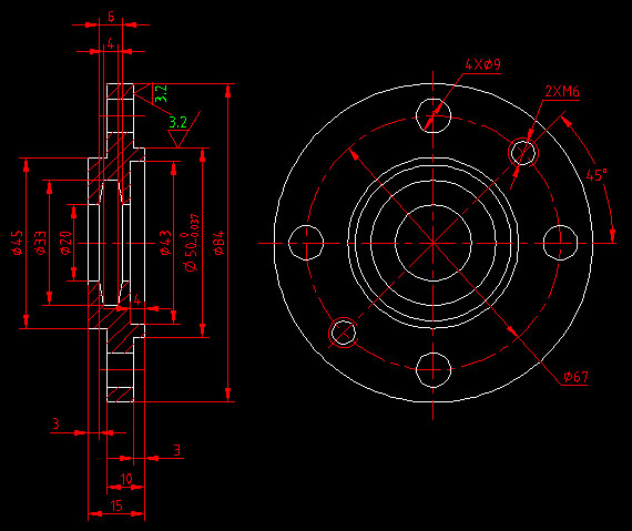

[已解决] 端盖内的这个部分如何加工呢?(图)
发表于 2009-6-20 15:42:14 | 显示全部楼层 |阅读模式 来自: 中国辽宁沈阳
零件图如下$ P' X9 b$ B2 R) d0 H6 C/ A
 楼主| 发表于 2009-6-20 15:43:56 | 显示全部楼层 来自: 中国辽宁沈阳
如图的这个部分是怎么加工的呢

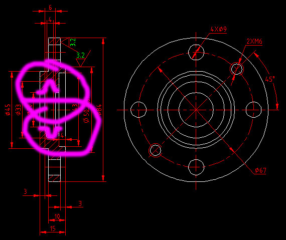

 楼主| 发表于 2009-6-20 15:45:13 | 显示全部楼层 来自: 中国辽宁沈阳
图2圈中位置在生产或装配中的作用是什么呢?
发表于 2009-6-20 16:03:18 | 显示全部楼层 来自: 中国山西太原
轴承端盖这些加工部分在车床上车端面、车外圆及内孔、车毡圈环槽,毡圈环形槽可用成型刀车出。3 V& V# F& }( b: G
毡圈槽在装配时是装毡圈用的,是用来对轴承密封防尘用的。

发表于 2009-6-21 08:13:59 | 显示全部楼层 来自: 中国天津
成型刀加工

发表于 2009-6-21 17:18:29 | 显示全部楼层 来自: 中国四川眉山
用弯头刀或镗刀进行加工。

发表于 2009-6-22 09:08:02 | 显示全部楼层 来自: 中国浙江温州
成型刀加工就ok了....

发表于 2009-6-22 09:38:33 | 显示全部楼层 来自: 中国上海
4楼正解。车床上加工,装毛粘用,防止灰尘等进入。

发表于 2009-6-22 10:01:36 | 显示全部楼层 来自: 中国天津
按照形状制作一个样板,按照样板磨制车刀,然后加工成型。

发表于 2009-6-22 16:55:39 | 显示全部楼层 来自: 中国浙江台州
4楼正解,可以用成型刀的……
发表于 2009-6-22 17:46:13 | 显示全部楼层 来自: 中国山东青岛
不错 用把成型刀加工就可以了!!~
发表于 2009-6-24 15:29:01 | 显示全部楼层 来自: 中国浙江温州
用成型刀,或者CNC加工
1 v% S* Z  V& g: V: v  Z, w8 d用途是放置相应配件.具体就不清楚了.
发表于 2009-6-26 19:57:10 | 显示全部楼层 来自: 中国江西南昌
是不是装所有的轴承都需要配毛毡呢?我见过加工成这样的,但没见所有的都加毛毡。
