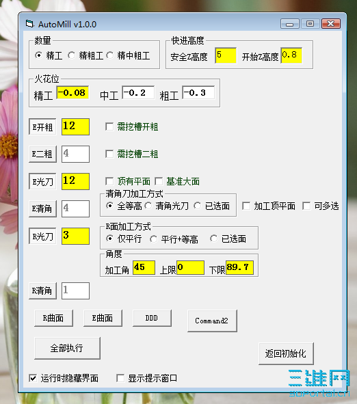

最近想抽时间做个电极自动编程的外挂.想征集大家一些加工的意见.为了能满足到更多电极的加工要求.考虑以最复杂的为标准来做外挂.加工格式如下:  (针对简单的电极个体是可以选择去除一些不需要的只留需要的刀路)
$ @" F+ H- b: q# A7 E4 ?: Q/ ]1 K3 J  {: I6 O7 ~
基本格式:
0 x( S* e6 S3 R- L1 @3 {6 o% F
9 F( {, A( K& t. E& C! p3 o" }- c2 `0 N开粗:. ]9 ~9 C  I$ K- h  O
D12开粗 (又分为外型开粗与基准台开粗.可选择用等高还是挖槽)
6 w7 a$ s5 ^; N  Q3 cD8二粗  (可选择用等高还是参考上一刀路挖槽)
! M6 i- a7 c9 dD2三粗  (可选择用等高还是参考上一刀路挖槽) - ~  K1 [9 Q) E% F0 x8 y
+ @  o4 z# g% F. D
平底光刀:. o* n. V2 q  [) S& G
D12光顶面(包括基准台以上的所有平面)
6 j3 h% @# b9 j) \) jD12光基准台面(基准台顶面之大直接光外型时面上还有留量时用到)
; ?- K1 J4 \# f9 q& W; t6 GD12光外型(光铜公外型与基准台侧面)
0 `. Z# Q3 {7 S, WD8等高清角/光侧斜面
% c# D6 X0 \2 G# z# b' r9 QD2等高清角/光侧斜面$ c3 P& l5 r# d
  [/ ]9 U! R& u/ n! f
大R刀光刀:- R+ d% k5 o2 m: B1 l4 J4 a7 O, I
R4 光刀(可选平行/平行+等高/三维偏置方式)5 G+ M, E- {: o1 j% X- F
$ N; @' N: [; }) {6 k3 |9 Y) R* [4 W
小R刀清角:# i% v! e: w8 Z5 K9 F' E. @" O: K
R1 清角(可选平行/平行+等高/三维偏置方式)* O  w0 A1 k0 a/ o' r5 h) Z
8 X7 `8 F% S" L8 g* ~7 r注:以上D表示平底刀,R表示球刀.所写直径只是个表示,到时是可以自己选择的.' v2 l" Z4 H5 q9 s
    外挂到时是不再需要用户自己再去定义宏.但刀具参数(转速,进给等).下刀量等是有另外的配置定义的
/ P! ?# E/ j. x( x  u) \& x# F& C  H! r6 |  f7 U1 {
* I) q0 e' ]3 \大家觉得这样加工格式是否对于复杂的电极已够用.不够请提意见加上.或加工方式不够也说明示.到时外挂做完成里我将首先提供给提出宝贵意见者,

! |/ U4 }& v; R* ^* ]  G: r以下是最原始的设计意图.界面在最后才会去完善./ |  G) M- x4 Q+ T" m
01.png % t9 t, F8 _  J5 c  j" P6 c( M  a
& e4 D$ ~# S( ?9 Y+ p5 B
3 x6 ~, I4 v7 V1 R; k9 v: |& S9 D
最初程序.只做了一部分功能.有兴趣可了解下.值得一提的是这个外挂是不会显示运行过程的.相比显示过程的外挂在速度方面至少快1/3,还有就是这外挂不需要安装也不需要任何控件支持,不受控件版本的限制了,还有就是自动识别基准台的高度.* j0 h" T, w& X* h/ u7 J( c8 U

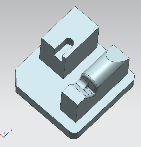

随便画了一个图.大家可以用以上的刀路格式做一下刀路(D12 D8 D4 开粗   D12 D8 D4 光刀    R3光刀   R1清角).大家如有更好更有代表性的图也请发上来.所有热心的朋友首先将得到加分鼓励.
6 Y- P$ w7 f' M  ]: Y" `$ q 02.jpg 0 O, o& k/ K9 S8 L
8 N( a* A! B0 G9 w  O4 Z6 f以下是图档.1 B2 I! M2 c0 D
000.rar (19.51 KB, 下载次数: 96)

应该一般铜公都可用了!最好二粗和清角的增加可选择需不需要,
 楼主| 发表于 2009-6-20 16:37:03 | 显示全部楼层 来自: 中国广东东莞
原帖由 omg 于 2009-6-20 16:35 发表 http://www.3dportal.cn/discuz/images/common/back.gif
! Z8 n+ Q2 l3 s应该一般铜公都可用了!最好二粗和清角的增加可选择需不需要,
" ?7 @  b( |; V  g, l  C( F5 g9 O: l+ R5 e# e
! c1 ^: j# K: ^: S5 D# R这个当然.每条刀路都可选用不用的.

最好用什么刀也可以选择,要不像老大上面的用12的刀开粗,像我们这里的佳铁机最大的刀就只能用10MM的.3 C( x( k; w2 X: k1 R' H2 R) |
如果可以选择刀具就方便多了

当然可选.只要刀库中有的刀都可选.

试了一下,最好光刀时精度和步距能够任意切定

  T/ V0 _) X9 a( ~  U步距到时是可以自已设定的.

看了jimmy的想法,觉得想的比较好。' `  M/ M# b+ R4 ]# P
我就说点我的建议吧。首先jimmy最好别搞那样的格式,因为做一个铜工还可以,每个铜工那样选还是比较麻烦的。还是一种铜工一个宏,如果每个铜工的宏能有图片显示看的就明白了.每种铜工的宏有不同的宏组合.组合宏最好能灵活点.就是取徐鑫外挂的优点,结合lz你的经验,参考大家的好的建议。

# D5 O+ v# ?( G1 K以后再些常用的组合可一键选择一种类型的.我本身也有这个打算.只是这些工作放在后面一点来做.
