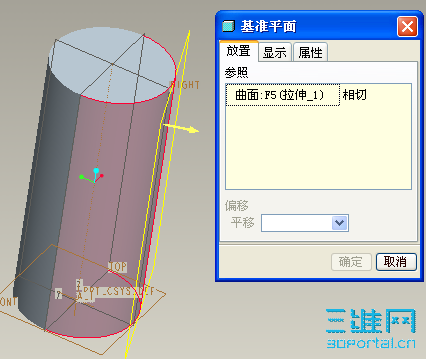

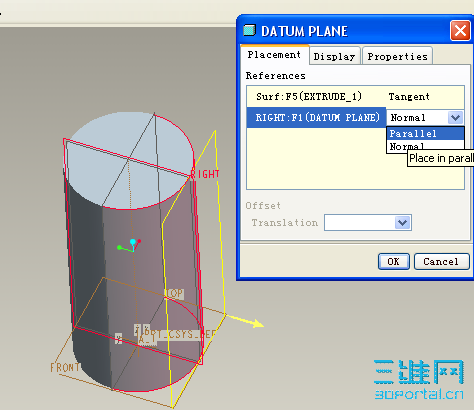

 楼主| 发表于 2009-6-20 17:30:41 | 显示全部楼层 来自: 中国广东惠州
2#的。。做到这步我会。。。但是按不到确定

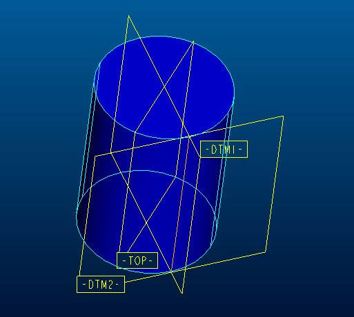

我做一个45度外切得,希望是你要的,很简单就不上教程了。3 e5 ^2 l3 G$ X3 B4 o& b& _& w, f
过中心轴线和TOP成45度建立DTM1, 再做DTM1与外圆柱面得交线, 过交线且与DTM1垂直得DTM2即为所求。如下图。
