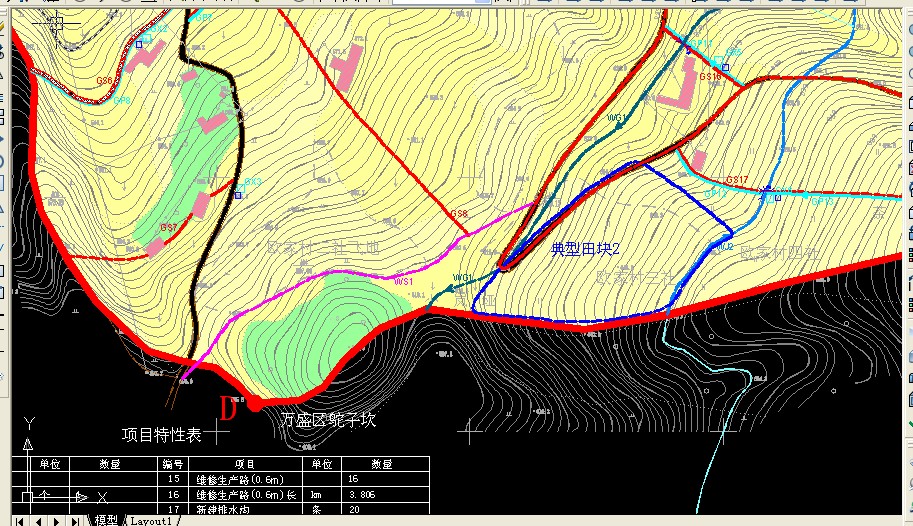

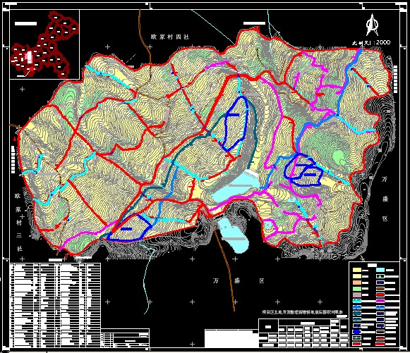

[讨论] 此图是怎样做的

你贴个图片出来比较好,这样不用都下载了。
发表于 2009-6-20 18:33:26 | 显示全部楼层 来自: 中国上海
帮楼主贴个图吧' P4 Q- z/ V$ y4 D% r' l! z/ c! W8 M
发表于 2009-6-20 22:08:24 | 显示全部楼层 来自: 中国北京
郁闷,这么大,不知道怎么画的
发表于 2009-6-21 07:36:03 | 显示全部楼层 来自: 中国浙江台州
各行各业都有它相应的操作软件,如果用CAD来描绘勘测行种,那还真要点功夫,而且还花不少的时间在里面.
发表于 2009-6-21 19:35:29 | 显示全部楼层 来自: 中国安徽滁州
太复杂了,不会画,我想应该有专门的绘图软件吧,不知哪位大侠能运用cad画出该图,请不吝赐教,谢谢!
发表于 2009-6-22 14:17:40 | 显示全部楼层 来自: 中国广东东莞
应该是专门的软件转的图,不然不画死人啊。
发表于 2009-6-23 20:38:31 | 显示全部楼层 来自: 中国四川泸州
这个图不是CAD画的,这是由勘测公司输入现场测量的特征点用制图软件生成的,但是CAD能编辑的数字化图!

发表于 2009-6-25 14:06:51 | 显示全部楼层 来自: 中国广东深圳
是用CAD一点一点画出来的,很多地图也是这样
发表于 2009-6-30 23:09:31 | 显示全部楼层 来自: 中国浙江宁波
可能不是用cad画的图 是其他软件转的吧 ,1 用cad画的画精度  2 图中曲线太多且不规则 3 工作量大。
发表于 2009-7-1 08:51:21 | 显示全部楼层 来自: 中国北京
会不会是用样条曲线划出来的。这样太复杂。应该是软件生成出来的。
发表于 2009-7-1 09:27:38 | 显示全部楼层 来自: 中国湖北黄石
这个图应不是CAD画的,否则真是不可思议
发表于 2009-7-1 09:30:04 | 显示全部楼层 来自: 中国北京
用CAD画这种图?那还不如用铁杵磨绣花针呢!
发表于 2009-7-1 11:59:40 | 显示全部楼层 来自: 中国台湾
會不會,使用AutoDesk同家產品的Map繪製出,再貼到AutoCAD中套用圖框呢??: M5 Q* [" g3 {, S
這樣的整合性一向都是他們公司的訴求...
发表于 2009-7-1 14:34:29 | 显示全部楼层 来自: 中国河北保定
楼上说的可能性比较大。
发表于 2009-7-1 14:37:22 | 显示全部楼层 来自: 中国山东东营
用CAD画地图的等高线,地图图像扫描后导入cad中,等高线太多,要一条一条描画。可以考虑用MapGIS软件,它可以自动将扫描的地形图绘出等高线,不过差错比较多,还需要人工修改,然后再转化为CAD文件。
发表于 2009-7-2 18:58:11 | 显示全部楼层 来自: 中国江苏无锡
有专门的软件的,在吗就是扫描的图片 后矢量转换为CAD格式
