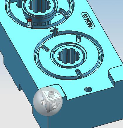

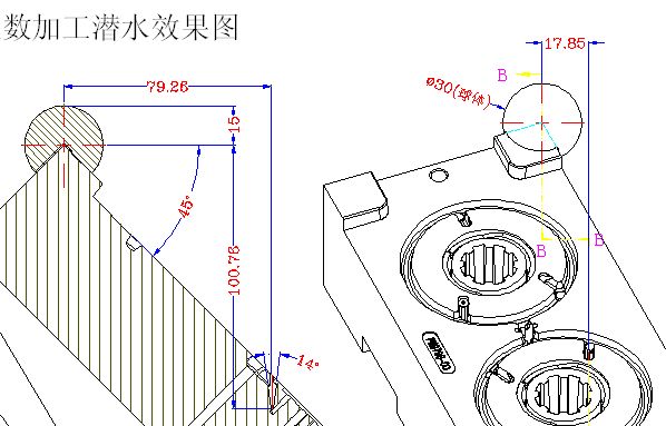

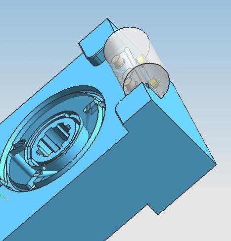

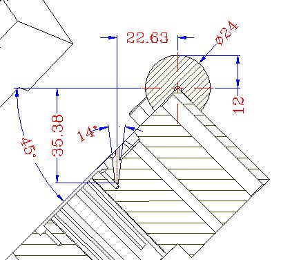

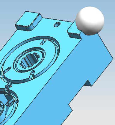

从事模具行业10多年来,一直以来都在为加工潜水怎么样拿准数(精准)而头痛,突然灵光一闪,想到了“圆任意方向旋转分中--零位都归圆心”的特性,于是想到了利用圆钢做辅助器来拿数,继而又想出了利用圆球,呵呵,绝对是原创啊,可能是目前最完美的“EDM加工潜水的辅助器”了,心情激动之余,迫不急待地来到论坛和大家分享我的喜悦和成果,也希望论坛更多的朋友将自己认为更方便的方法呈现出来和大家分享!如果你看了此帖认为能够帮助得到你的话,请你在看完此帖后或者下载附件之余帮忙顶一顶,谢谢!

圆钢里面镶入4粒¢5的小圆磁,以便圆钢紧贴工件。
  O8 `! }; q# w0 R* f  l6 E) X# f2 L  u: }8 w- T- @9 t* F
EDM夹具-钢珠-2D.jpg 1 b4 |- I6 }- B6 V+ [
* r6 H! j  Y( d8 \2 ^- t
5 s( n/ s" h, q. n0 z1 D" \+ l1 v6 ?8 f, g/ P- D
; F0 {1 y, v5 }6 [% C0 p. M& m! _1 ?
EDM夹具-钢珠-3D-3.jpg ' b8 |+ l) d# r6 @6 b* q( H; b
9 I) g$ P' Y+ W  E. l
钢珠里面镶入3粒¢5的小圆磁,以便钢珠紧贴工件。% n( g6 F( {& h5 j4 j, V0 S, ]

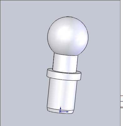

方法不错,利用了工艺球原理。只是感觉精度有待考量(球上的定位面如何加工精准、磁铁定位如何确定精度),不过对加工潜伏浇口应该是够用了。支持!: O+ G) {1 W3 z% H6 p3 H! S( E* P
同时建议如果要求精度要的时候,可以做工艺球找正。在模具上做个工艺孔,精搪。装上工艺球找正,精度更好。; d9 z3 L/ _0 I" L1 p
( r' h, y. V9 ]+ K9 f  Q/ @+ s工艺球图如下
  j: p- e+ j) J; I- z; c# q# k$ k; a
[ 本帖最后由 farocean 于 2009-6-25 19:30 编辑 ]
