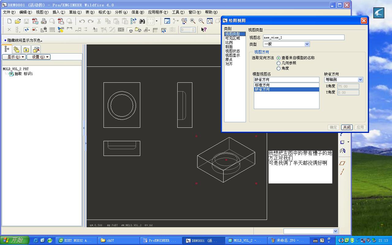

发表于 2009-6-20 21:20:09 | 显示全部楼层 |阅读模式 来自: 中国江苏苏州
如何将工程图中的轴测图进行自定义的方向! G, q* p9 C( z2 `
有时在做型腔的时候 ,型腔在实体里面、, w! z' G. J8 A6 g: X
我们看不到/ N6 G" p# x  h, |1 z0 }, ~+ O
那个立体图就不好. e7 N/ q# P# e9 _2 D) F
可是我调了
9 _  A/ ~  P) D! i4 }* Y5 L+ g4 X( g没找到规则
4 M2 d- \7 N1 A: A5 G0 g5 I( M% _# H
像自定义中的X  Y 是针对什么的
 楼主| 发表于 2009-6-20 21:23:06 | 显示全部楼层 来自: 中国江苏苏州
也就是我在做轴测图的时候 ) g& W7 [. {% u9 y7 T
我想让图转到那个方位 人看了最舒服
2 K0 R0 [& z' D  s1 j/ D# Q) I这怎么调啊
6 X* R) K8 M! |& r& S& W在自定义中 跳了 XY
6 p% R: b  _  ?0 c9 g也没调出规律来
4 s  S: p' V( ?0 s: J5 ^  K谢谢

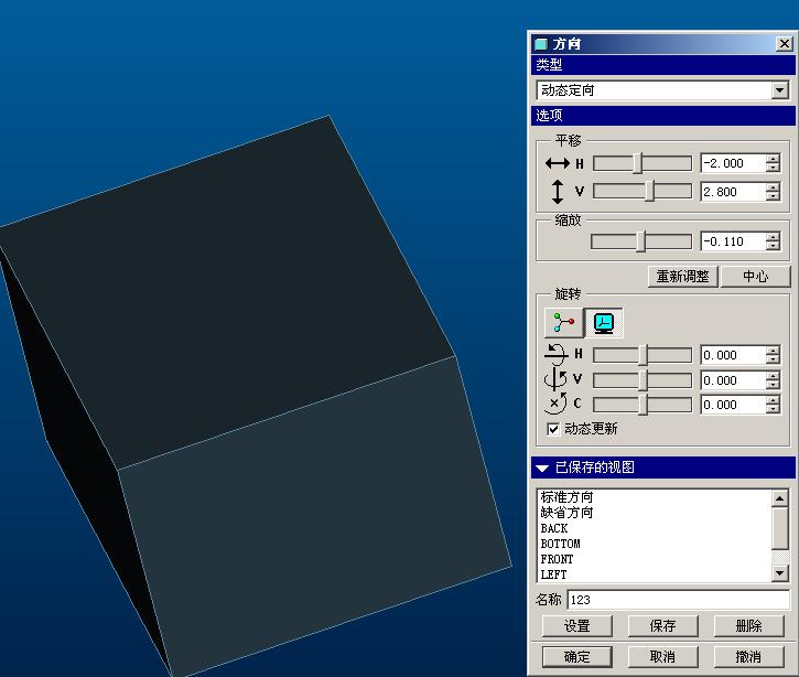

发表于 2009-6-20 23:20:47 | 显示全部楼层 来自: 中国广东东莞
先在视图方向里调好你所要的视图角度,然后保存视图.0 j* R* P2 b  a0 B- Q# C
接着到工程图模块里的"绘图视图"里选择你刚刚保存的视图就可以.
wz_111 + 2 应助
