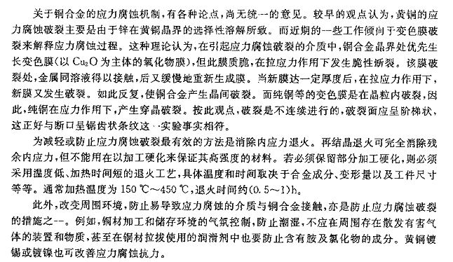

黄铜的应力腐蚀机理是什么?好像没有一个公认的说法?
, k- H$ q2 `4 w/ F4 i6 i黄铜中添加那些元素能确实改善抗应力腐蚀性能?

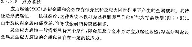

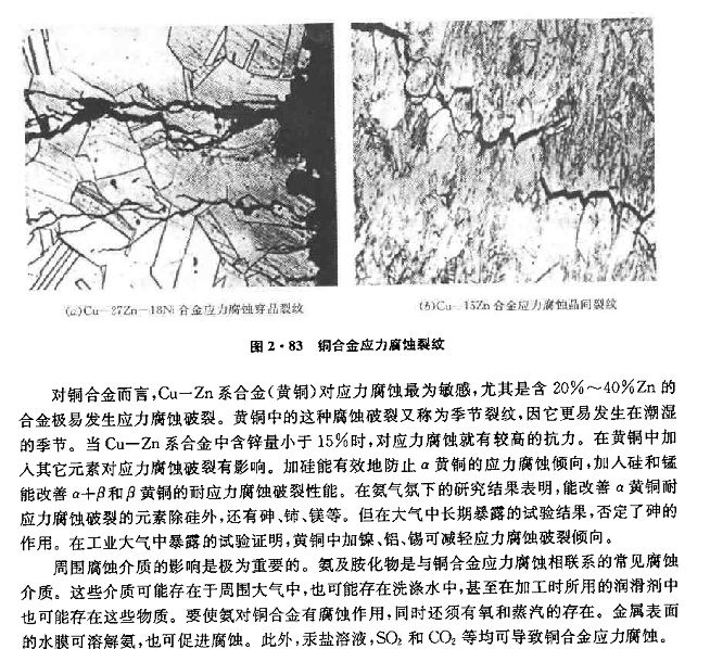

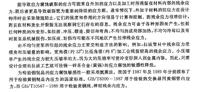

看看这些资料吧!希望有所帮助。
