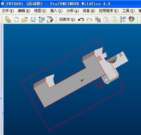

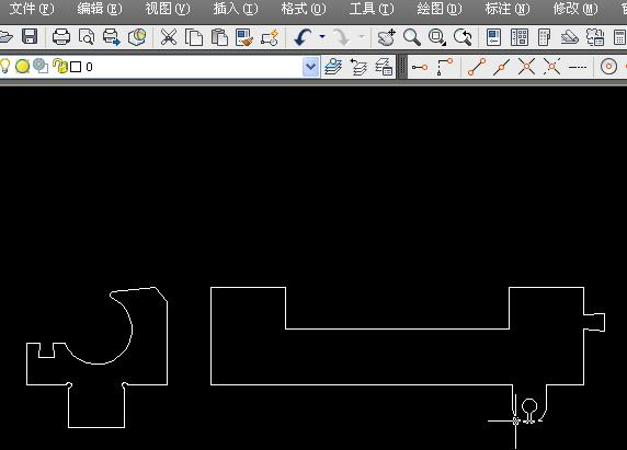

如上图:是用CAD绘制的一零件的前视和右视图,本人先示范利用此现成的CAD图档,在PROE中完成导入生成实体的过程!# r. j5 V* E. P7 d1 ^- h1 E1 O7 ~
5 W1 ~. w; x; Y! \2 d1 O0 \0 b 2.JPG : H  G. Q' L4 F( g
+ {0 I4 M* S; A  ^$ F; w+ \

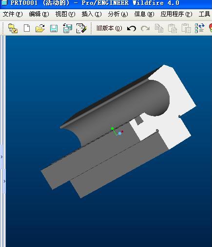

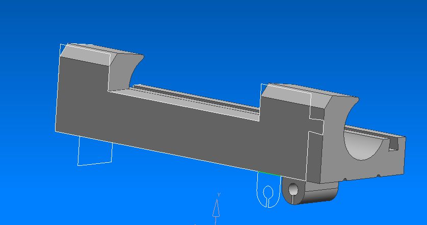

首先进入PROE新建零件进入草绘,用“草绘来自文件”功能导入CAD图档,草绘轮廓用CAD的前视图,参考右侧试图的长度尺寸进行拉伸,完成上图所示。2 \( g& p& Q7 ]1 P; n9 p
6 a: y  Q4 Y: ^5 X6 u5 g$ E$ i 3.JPG 7 D* p- W! P) `- p0 Z" M' c3 O

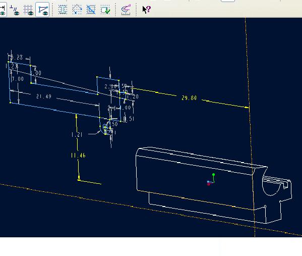

* E. G$ ^$ ^! y选取特征的右侧平面再次进入草绘,导入CAD图档的右侧视图,放置在合适位置,驱动两个如上图的XY位置尺寸=0以使边界重合!
' {! H6 t4 ?. q. B7 C+ @, a" O( }; O; A7 }& b% l0 s
3 r0 C2 J+ c8 D4 I3 t% [$ o; ?& E' z9 S# z. W' v

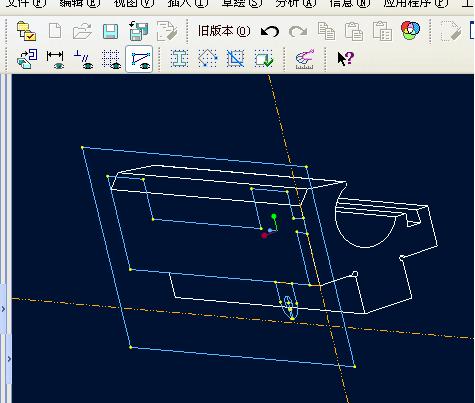

边界重合后再在最外围绘制一矩形,以便可以进行拉伸切除工作!
& g" J* R% n3 r* R- {1 g( s
- `, ~9 F7 I9 {2 c8 j 5.JPG 9 @- `$ N! _. ~# c% O7 q" X

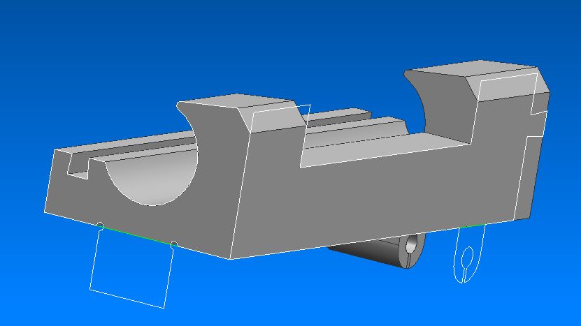

3 E5 p% `- ?! r完成草图,拉伸切除得到上图所示结果!( e" {" t' X- O8 E/ e. x

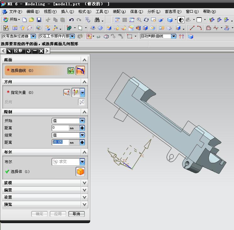

6 r0 w8 U1 p2 \3 z6 c* b" X* i% D8 ~好了,我的问题是:在UG 中有无类似功能,只需二次导入CAD平面图而不需重新绘制,我在UG 中好像没有找到哦!有人知道没?最好提供相对详细的步骤,谢谢!

UG的操作也很简单,打开DWG文件(或新建文件导入DWG文件),通过变换命令将视图移位(旋转),然后通过简单的拉伸命令做出来,中途根据需要添加曲线。
astrokylin + 5 应助
 楼主| 发表于 2009-6-22 08:40:37 | 显示全部楼层 来自: 中国江苏扬州
谢谢楼上的解答,本人试着用你的方法实践了一下还真不错唉!不过你说要添加曲线貌似不必啊,我的方法就是导入视图后先拉伸前视图,将右侧视图用“移动对象”命令旋转90度,然后拉伸:限制为“贯穿” 布尔运算为“求交”。
, [9 n& ^7 G* e1 N6 ?4 U- t兴奋的是PROE拉伸只有增和减,UG 居然有“求交”也就是只保留两个实体相交的部分,真是太科学了!
