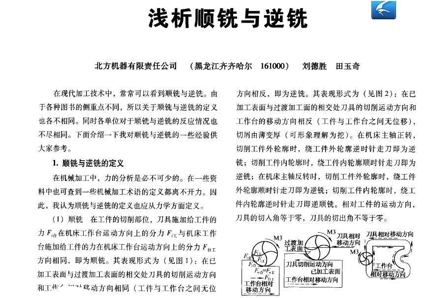

浅析顺铣与逆铣
浅析顺铣与逆铣.pdf
187.66 KB, 下载次数: 27
浅析顺铣与逆铣
发表于 2009-6-21 22:31:12 | 显示全部楼层 来自: 中国辽宁沈阳
贴个图多好。http://2http://2
发表于 2009-9-29 08:30:39 | 显示全部楼层 来自: 中国四川成都
数控机床加工时顺铣多逆铣少
