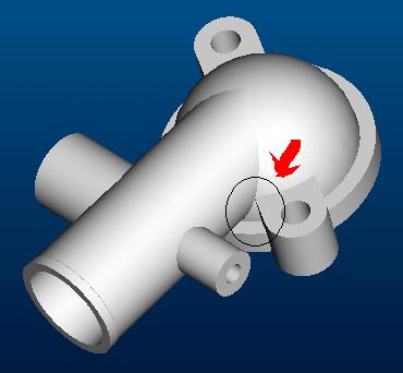

请大家看看,这个塑件该怎么分,特别是侧面的凹槽3 |, L# ~$ c( ~( K! U

最起码也贴个图啊!!!
 楼主| 发表于 2009-6-23 18:09:12 | 显示全部楼层 来自: 中国湖北宜昌
贴图
:L :L :L :L

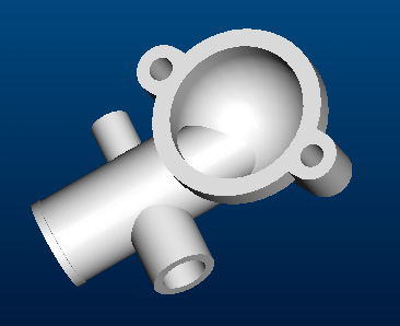

 楼主| 发表于 2009-6-23 18:24:06 | 显示全部楼层 来自: 中国湖北宜昌
step格式文件
step格式文件

发表于 2009-6-23 19:59:18 | 显示全部楼层 来自: 中国上海
感觉5楼画圈圈的地方结构需要改进,从圆柱轴心平面到法兰边补齐,否则不敢说没法做,但肯定是相当相当的麻烦。

发表于 2009-6-29 16:06:10 | 显示全部楼层 来自: 中国广东东莞
楼主,你圈圈的那个地方就不能改一下吗?
 楼主| 发表于 2009-6-29 18:16:38 | 显示全部楼层 来自: 中国湖北宜昌
不改能做吗?
不改能做吗?最好不改
发表于 2009-7-3 09:49:18 | 显示全部楼层 来自: 中国广东东莞
塑料件设计也要讲究工艺。
发表于 2009-7-3 23:46:24 | 显示全部楼层 来自: 中国台湾
建议修改一下!
9 |2 c; T9 h. s4 C1 l; \因为一产品能设计出来而无法量产,
  [# o- U+ O0 i& \( P* _* p此产品即便美观,仍是不好的设计!/ i" ]1 B6 X3 I3 C5 R& o
发表于 2009-8-1 12:54:41 | 显示全部楼层 来自: 中国福建龙岩
```这个设计的话···% B, N# }1 ?. C" x3 Y  s
可以····上下分····然后搞个油缸抽那个长孔···
: y, P6 |( i7 Q7 d4 N  `9 a为保证去贴合得好···
: @& R+ D9 q: \" N+ C- L. X建议抽的芯子(抽长孔的)长些,半圆处公模专个孔让其芯子插入。
: h5 h) D+ s8 W( i" Y6 j····" z" W, J( G( u# C* i* V( P
这样的设计其半圆定位一定要好···

发表于 2009-8-25 16:59:50 | 显示全部楼层 来自: 美国
画圈的地方必须从管的中心线那向下作个竖面补上,否则无法成型,其他的就简单了
