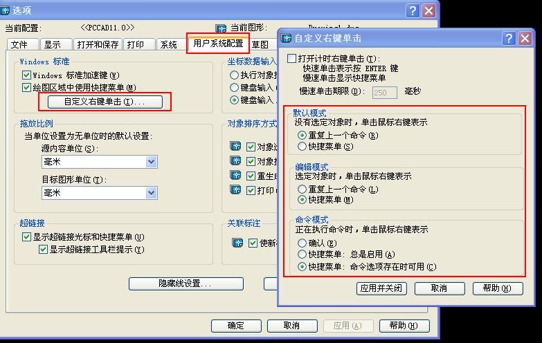

cad 右键老是直接执行上一个命令,怎么回事,请指教

点工具(菜单)→选项,在用户系统配置下,点自定义右键单击下改改就可以了。

1.按右键时间长一点,可以弹出右键菜单6 u! m6 [$ q9 A$ m4 [
2.在选项-用户系统配置-自定义右键单击-可以设置

好象可以修改的
