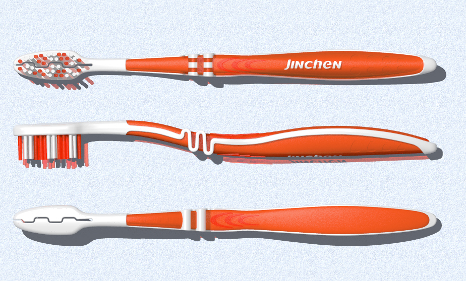

[练习题] 牙刷练习题?
发表于 2009-6-21 14:40:19 | 显示全部楼层 |阅读模式 来自: 中国湖北十堰
 楼主| 发表于 2009-6-22 16:32:18 | 显示全部楼层 来自: 中国湖北十堰
希望路过的朋友一起探讨一下,在画这种曲面的时候应该注意那些地方!# o9 i) F9 I6 s- E* j* V* D2 C
希望朋友们踊跃发表意见与心得!: e. R6 P, i  t% O/ I
在此我感谢发表意见和心得的朋友!!!!!!!!!!

我收藏的  一个mht文件,图片不能显示。
. L, L4 T( _$ G! C牙刷做法  文字部分
4 P5 e7 J$ A8 e1 o1.首先导入牙刷的tiff格式图片,操作如图1,调整好图片位置后按ok键即可。
& r5 ~* ?+ u6 c+ f" O8 V2.虽然这是自由曲面教程,但曲线做的好坏将直接影响后期曲面的质量和可操作性,所以在前期做线的时候就要仔细做好关键的曲线。; p1 `: H& Z9 b7 Z
这次的课也主要是曲线的一些作法。取点做样条曲线,注意在有弯角的地方既曲率变化大的地方多取几个点,以提高曲线的正确性,做好曲线后用曲率梳分析曲线曲率情况,如图2分析结果不太好,通过调整做必要的修改。9 l  e  `  H8 L% ~3 e
3.调整后并用曲率梳分析得到如图3结果,注意在调整的过程中最好调整极点控制,这样做的好处是可以比较好的控制线条的整体性,调整好后顺滑(smooth)一下,这样就可一保证曲线的G2连续。, o  H0 L  v, Q* {) O1 h/ V
4.再次导入先前的图片(因为没有另一视图的的图片,只能再次导入这张图片做一点的参考)如图49 m/ G. l. @) A% {+ H
5.做出正面轮廓线,并曲率梳分析如图5。
, p: A2 c$ a% Q: V6.用组合投影命令做出图6曲线
" K, e/ t' }7 P7 ?+ F+ F" ]7.留下图6的线,将其余的曲线移到60层,并将上面一层曲线向下移到(Transform)图7位置
7 j8 T! F; [3 d, c) w0 u  O8.析出所有曲线备份,并隐掉原始曲线如图8* t5 q! |% S' F3 G
9.打断曲线如图9" L0 J# v8 M( I0 ~
10.作出一条辅助直线如图10,作出样条曲线,并控制上下两点斜率如红色箭头所示% ]$ ?9 g. b' D% S6 C- X
11.同理,断线作样条曲线并控制斜率如图11
, [8 k) H. y1 n" c12. 相应的作出如图12曲线/ X! ~; c8 E8 o; V0 [8 x! m# K. N
13.因曲线1,2不理想,以1,2线端点重新作出两条平行于X轴的直线3,4,然后删掉曲线1,2如图13
. a  s: l. @3 e; q3 @5 M- y* r14.延伸曲线如图14
1 [7 d2 l0 d- @, B15.桥接曲线如图153 |6 }, w" A7 q" i
16.桥接曲线5,6,端点斜率控制为1得到曲线2,桥接曲线3,4,端点斜率如图16示,得到曲线1,注意使1和2尽量有个交点
0 |% A# R/ M" P7 T/ u17.同理,桥接尾部曲线,控制端点斜率如图17所示! q7 k: C! L& j: p) T
18.作出红色截面线如图189 T: l9 L. V5 n! w
19.至此,大部分曲线已完成如图19,剩下的就是曲面的建模和编辑了
/ G2 a1 h& d0 X. t7 n20.首先用过曲线网格命令,并选取如图初始线和截面线,注意方向要一致
1 O; F8 l+ n3 A/ B4 N0 Y# s1 [- [21.得到如图曲面,并再次用过曲线网格命令选取如图初始曲线和截面线(为什么用过曲线网格命令呢,因为这个命令可以很好的保证曲面的精确性,而且可以设定边界连续条件,在曲面建模里这个命令用的是比较多的)
# q4 ~; M% z2 R& x22.得到如图两个曲面,并用反射分析曲面质量
4 y( q4 j- H) u# W6 I  E+ a9 _23.再一次用过曲线网格命令,选取初始线和截面线,并设定第一条初始线为曲率连续,如图所示
6 g& `- b: w: h0 w24.得到如图曲面,并用过曲线网格命令,选取初始线和截面线,可以发现这次没有设定边界约束,因为这里曲线做的不好,如果设定边界约束将做不出要求的曲面。从这里我们可以发现做好曲线的重要性了,正好当个反面教材所以就没去改了。那怎么办,难道就没有其他的补救的办法了,不,还是有的,只不过做出的效果不太好,当然可以达到G2连续。
astrokylin + 3 好资料,感谢您对论坛的支持!

发表于 2009-7-10 22:42:24 | 显示全部楼层 来自: 中国辽宁沈阳
牙刷头上的缝是起什么作用的啊?我还没用过这种牙刷呢
 楼主| 发表于 2009-7-21 14:12:46 | 显示全部楼层 来自: 中国湖北十堰
不是很清楚) x$ H/ E' f, Y0 o. w
这是个曲面联系题。
; J* J3 W# K* U; d9 m有那位朋友能用UG画出来。。。。。。4 ^; _" s! a+ M4 \1 N% r' Z
请画出来的朋友共享一下!!!
发表于 2009-7-21 20:29:44 | 显示全部楼层 来自: 中国河北沧州
原帖由 ugnxs 于 2009-7-10 22:42 发表 http://www.3dportal.cn/discuz/images/common/back.gif" L# K& t6 n* g7 E/ ?: G6 L
; }! ?1 i6 U: H3 {/ ^ 我也没用过这样的,可能这样比较有弹性!刷起来有节奏!
发表于 2009-7-21 20:36:23 | 显示全部楼层 来自: 中国上海
应该是能更好的接触牙齿
