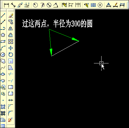

如何用CAD画两点半径的圆弧+ j$ U% B2 B" ~, D6 T7 t% `
就是已知两个点和半径,(但两点连线不是直径)画一个圆弧

绘图-圆弧-起点,端点,半径。

按如下顺序输入命令:# O4 d- `/ F' C* ?: [
命令: arc
( X; n# V9 ?! n' u1 X8 z指定圆弧的起点或 [圆心(C)]:(输入起点坐标)
$ B* ^3 D# ]! R指定圆弧的第二个点或 [圆心(C)/端点(E)]: e(输入字母E)
- l# u2 O+ F& `指定圆弧的端点:(输入终点坐标)4 `8 g. o, H: @5 i: ?9 k
指定圆弧的圆心或 [角度(A)/方向(D)/半径(R)]: r(输入字母R)
  i9 c  m! q' a. ]5 c: q) T- {指定圆弧的半径: (输入半径)

. ?; C- c3 _' p: ]9 Y' M. R( r& W如果画两点半径的圆6 h) ]' ^& v$ K( o4 d# F" d
是不是就得用2楼的方法了
