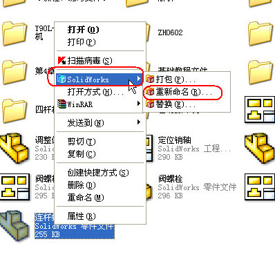

不知道大家注意没有?在电脑安装了SW以后,在任何位置只要在SW的格式文件上面右键,在弹出的菜单里面就有“重新命名”
! ~# B, d5 n) q7 G/ v6 t/ F不知道这样重新命名是否可以帮助大家?

不知道这样的重命名和倒数第二项Windows的重命名有什么区别么?
. T$ }6 @4 \0 H5 w4 g是不是在装配体中此零件也直接改名了?

还是建议在sw explorer里改名字。。

LZ我的为什么没有这个重命名,我的就就只有一个打包,请指正

好象这个选项是要安装PDM后才会有的.

很好的方法,还有如果点击一下也可以重命名的吧。

2 s& @: E) w4 B2 M5 Q' E: t因为你没有安装SW exploer.
, |/ ^7 Q6 v* ?; y1 l) ]& n' s* u* G
正解!我没有安装PDM, 应该是要安装SW exploer.% H2 e+ ~- C- a2 r$ L
我试过,这样重命名,然后打开装配体就不会提示“找不到文件”,而且装配体里面的零件名称也变了。
