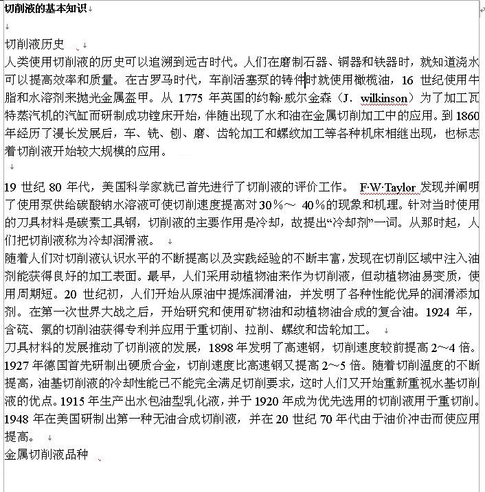

发表于 2009-6-27 17:32:20 | 显示全部楼层 来自: 中国北京
切削液的基本知识等资料
