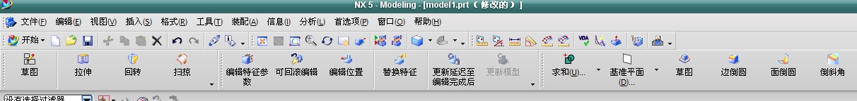

我下载了一个UG5.0发现特征这一栏比上面这栏要宽,不知道是不是就是这样还是哪里能设置,我想要特征这一栏跟上一面一样宽

把下面的中文去掉,就变窄了

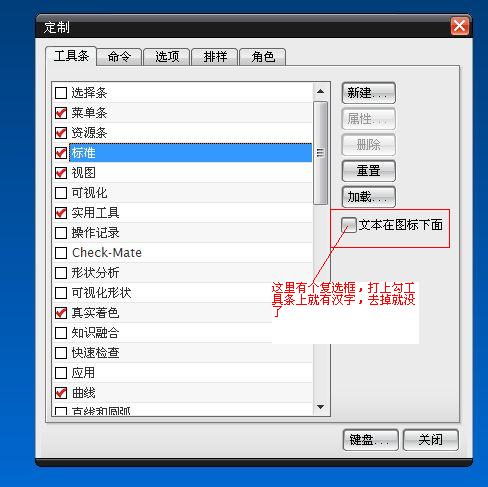

在工具条上右键点击找到“定制”,然后按下图操作

发表于 2009-7-3 15:29:18 | 显示全部楼层 来自: 中国江苏苏州
可以的,打开添加或移除按钮,下拉一排命令最底下有  文本在命令底下,把这行字的前面的勾号去掉就可以了。: E4 u& a7 ^% q
