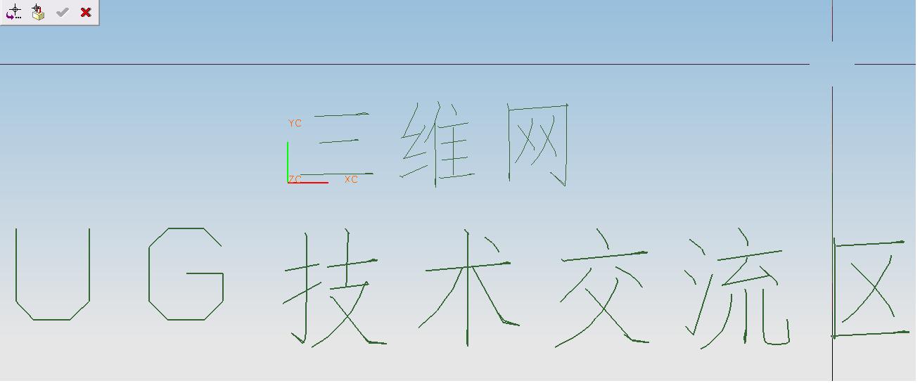

发表于 2009-6-21 22:11:55 | 显示全部楼层 |阅读模式 来自: 中国浙江杭州
用注释编辑器写的中文字想转到其它软件用,怎样去除参数或者是把文字分解了

发表于 2009-6-21 23:07:35 | 显示全部楼层 来自: 中国河北沧州
导出“CGM”设置参数为“多义线”,再导入进来就行了!
astrokylin + 3 应助
 楼主| 发表于 2009-6-21 23:38:03 | 显示全部楼层 来自: 中国浙江杭州
谢谢楼上的,问题解决
