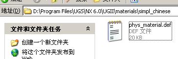

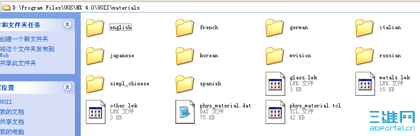

发表于 2009-6-22 16:04:25 | 显示全部楼层 来自: 中国江苏南通
发表于 2009-6-22 16:04:27 | 显示全部楼层 来自: 中国吉林长春
语言包一般都是默认全装的
* Z7 S& o* y. k* }5 n在UGII中
  d$ n) w; [& ?& T在下面的文件夹查找
! N6 Z: X9 x0 s, H! n2 N  u 截图00.png

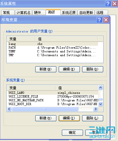

 楼主| 发表于 2009-6-22 20:18:53 | 显示全部楼层 来自: 中国湖南娄底
奇怪了,我这里有中文语言包,但是无论如何都不能改为简体中文。
0 b+ N2 z7 H5 g- i系统变量也是对的,
8 O/ i3 b  A: D# Y. g: k我安装时选的是自定义,最精简的方式,不会跟这个有关吧。
UG中文语言包已安装
UG中文语言包已安装
系统变量设置情况
系统变量设置情况

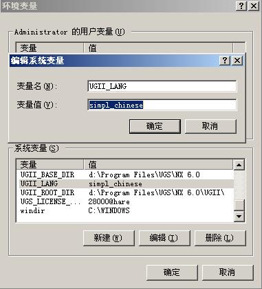

环境变量改一下就可以了!
发表于 2010-4-16 11:51:16 | 显示全部楼层 来自: 中国山东淄博
3楼改变量很好 很方便   现在正在学ug nx 6.0 这门课   书上就是这样实现切换的
