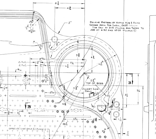

[已答复] 如图,求可否做成型刀

 楼主| 发表于 2009-6-22 10:08:10 | 显示全部楼层 来自: 中国上海
不会贴图,只好上传图纸
316-301-164.pdf
1.63 MB, 下载次数: 7

 楼主| 发表于 2009-6-22 10:49:08 | 显示全部楼层 来自: 中国上海
上面图纸上就有啊

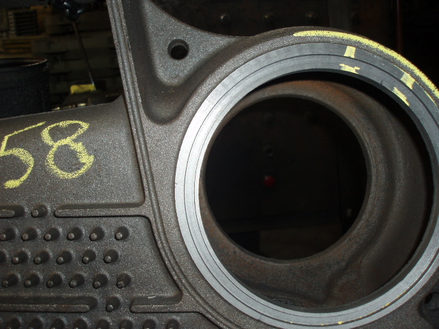

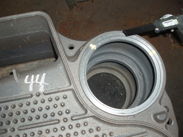

 楼主| 发表于 2009-6-22 10:57:32 | 显示全部楼层 来自: 中国上海
终于贴上照片了,请大家帮忙

发表于 2009-6-22 12:49:25 | 显示全部楼层 来自: 中国北京
请告诉孔径多大?自己不将图纸穿上来,别人如何解答?

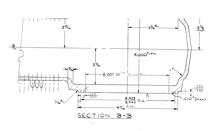

 楼主| 发表于 2009-6-22 13:03:47 | 显示全部楼层 来自: 中国上海
上面有图纸啊,我已经上传了。1 f4 d( T9 M; |$ u
就是在平面上挖一个直径226,宽度9,深度5的槽,不知道我表达清楚没有?

发表于 2009-6-22 13:33:57 | 显示全部楼层 来自: 中国上海
1、你这是个散热片吧?
  i5 J# B' o: J- r' ^6 x7 Z2、你所说“成型刀”是不是意思把“环面”与“环槽”一次加工出来的刀具?
; C4 J  S* ~4 p" D; c0 |' R3、这个环槽是放密封件的,如果你的目的如上所述,那可以明确的告诉你:不可以。

发表于 2009-6-22 16:12:34 | 显示全部楼层 来自: 中国香港
不是可不可以的问题,而是为什么要用成型刀,有没有必要用成型刀的问题。
发表于 2009-6-22 19:51:47 | 显示全部楼层 来自: 中国江苏无锡
没有必要用成型刀,除非是买不到标准刀具。

 楼主| 发表于 2009-6-23 08:58:54 | 显示全部楼层 来自: 中国上海
各位能说的详细点吗?5 P1 {( }) Y' N  c
比如在加工中心上应该用什么刀具加工,说清楚这个槽怎么干,可以吗
发表于 2009-6-23 13:08:40 | 显示全部楼层 来自: 中国浙江宁波
成形刀具用于普通机床!加工中心可以编程,就没必要用成形刀具了

发表于 2009-6-24 17:22:00 | 显示全部楼层 来自: 中国四川德阳
有必要用成型刀吗?立加上用一般的键槽铣刀就可以加工

发表于 2009-7-1 20:31:10 | 显示全部楼层 来自: 中国上海
发表于 2009-7-1 21:13:06 | 显示全部楼层 来自: 中国浙江温州
这个很难加工吗啊?! W) G5 L& R0 C1 ~7 ]/ J! q0 T
- P. a  O7 G  C
7 U$ y7 \) T. @0 i( H
图纸好像是英制的???
