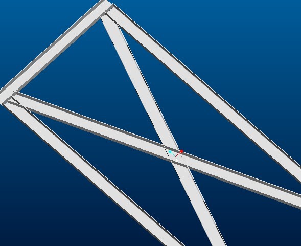

如图,要去掉棱角,是用曲面合并还是什么,用了几种方法都不成功
发表于 2009-6-22 11:42:16 | 显示全部楼层 来自: 中国浙江宁波
去菱角不是用倒角就是倒圆角呀 :
 楼主| 发表于 2009-6-22 11:57:00 | 显示全部楼层 来自: 中国江苏无锡
是去掉曲面相交的部分

楼主你的曲面有很多地方重叠啊,那肯定不能相交!
 楼主| 发表于 2009-6-22 15:28:20 | 显示全部楼层 来自: 中国江苏无锡
不是装配出来的,在零件模式下做的
/ ]0 q. n) N! L2 i+ l+ W+ J5 L: q) K& O+ w# a1 }7 ]2 A+ m4 O* V
  w) i# ]! y  B$ \
另,这是曲面,不是实体
发表于 2009-6-22 15:32:06 | 显示全部楼层 来自: 中国陕西西安
直接用拉伸命令 去除材料 就可以了!或者在创建 实体的的草绘中 相交的地方就不要会出来!
发表于 2009-6-22 15:36:52 | 显示全部楼层 来自: 中国浙江舟山
复制面后延长,然后再CUT,好麻烦哦

看起来像是个承载重物的架子,其实楼主你搞复杂了,你就按实际加工工艺来做就行了,相交的地方你就CUT掉,不然,你倒是画出来了,却加工不出来,或者加工出来不是那个样子。
 楼主| 发表于 2009-6-25 16:25:47 | 显示全部楼层 来自: 中国江苏无锡
是一个强度支撑框
3 H3 A5 f% j4 t0 \  s; O
, z. D+ t7 f5 Q: u的确,我后来重新做了,直接实体建模,先做中间的,交叉部分cut掉( {* S! r9 e2 c+ C) G
然后矩形定死外框,cut多余的  k2 D9 j( ]8 A. A- V9 D$ T
最后建出外框
" [$ K3 {( O+ H- A3 Y. ^! t" ^- U% k5 |ok!
发表于 2009-6-25 16:34:18 | 显示全部楼层 来自: 中国广东东莞
在装配模式下用零件CUT
发表于 2009-6-25 20:33:05 | 显示全部楼层 来自: 中国广东东莞
先复制面,再对面进行延长,再进行合并,应该就可以切除了,不过你在拉伸的时侯进行控制会更好,就会省不少步骤,试试吧
