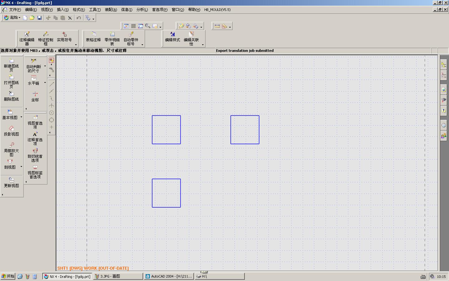

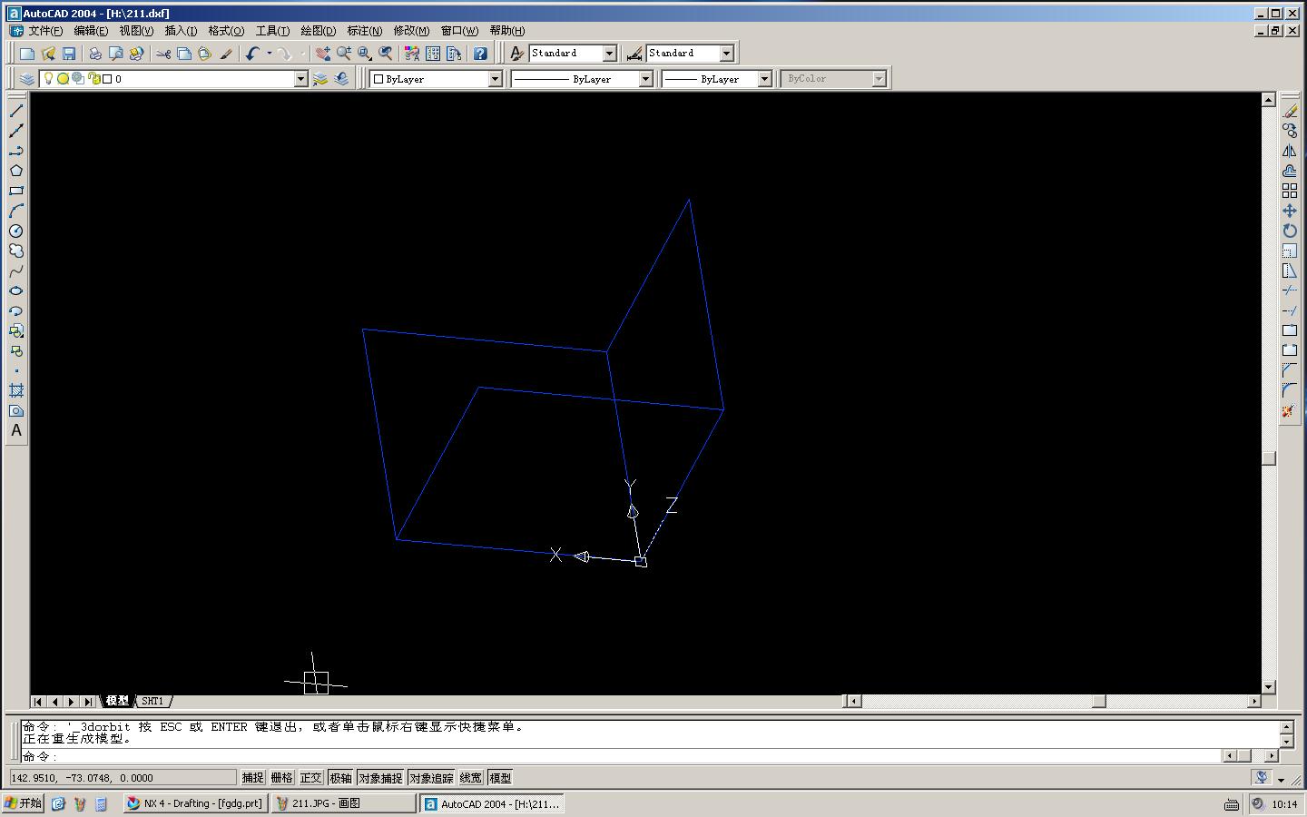

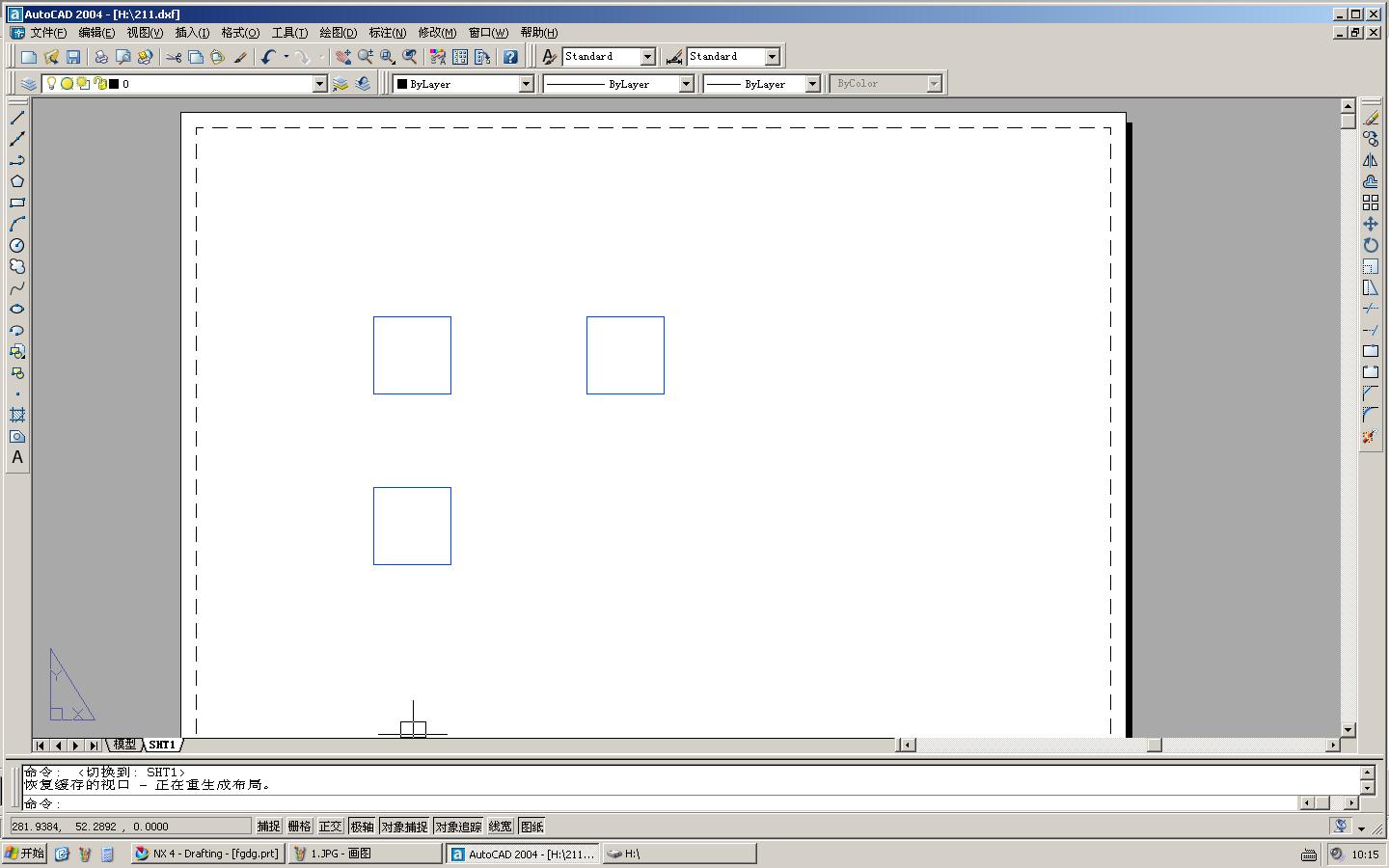

如下图,1是ug,2,3是CAD

你这问题是应该在导出时将“输出至”选成制图了,将它改为建模应该就OK了, a+ ^( z; X( _% H" Y. w' \, @4 e
我也遇见过这问题
