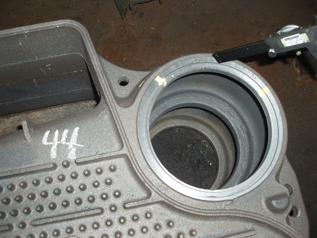

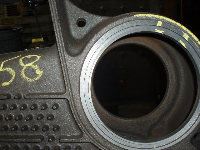

用加工中心给铸件加工槽的专用刀具怎么做,见照片

照片看不清,也不知道你要加工哪个槽。还是传份图清楚些。
发表于 2009-6-22 11:03:06 | 显示全部楼层 来自: 中国山东烟台
那个地方加工槽,要求不严格的,可以用键槽铣刀直接搞定
 楼主| 发表于 2009-6-22 11:07:32 | 显示全部楼层 来自: 中国上海
槽子的宽度是有公差的,
发表于 2009-6-22 13:51:50 | 显示全部楼层 来自: 中国天津
用套筒刀(液压行业专门加工端面密封槽的)。专业的刀具厂会做。
发表于 2009-6-22 13:57:01 | 显示全部楼层 来自: 中国四川德阳
用带端面刃的立铣刀就可以,上加工中心可以保证公差要求

端面加工好后,再用切槽刀加工就可以了。公差可用刀具来保证。# u5 ?+ o" ?2 M

 楼主| 发表于 2009-6-23 09:05:23 | 显示全部楼层 来自: 中国上海
我只见过普通刀具,没见过专用刀具,哪位能帮忙画个简图给我啊,另外大家能推荐几个好的刀具厂家吗
发表于 2009-6-23 11:04:53 | 显示全部楼层 来自: 中国浙江宁波
直接用比槽小一点的立铣刀加工即可。如果要高效最好上镗床。

圆度是否有严格要求。如果精度要求不严格,用键槽铣刀直接加工就可以。
