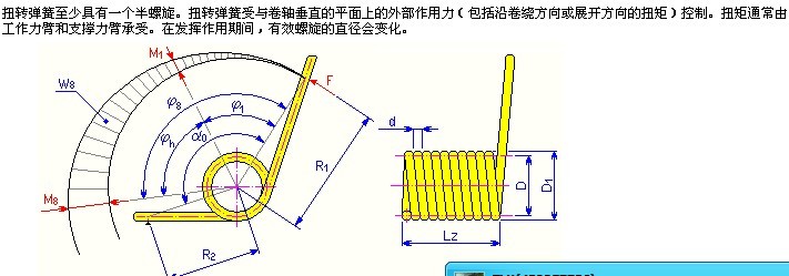

发表于 2009-6-22 13:29:00 | 显示全部楼层 来自: 中国浙江温州
扭转弹簧至少具有一个半螺旋。扭转弹簧受与卷轴垂直的平面上的外部作用力(包括沿卷绕方向或展开方向的扭矩)控制。扭矩通常由工作力臂和支撑力臂承受。在发挥作用期间,有效螺旋的直径会变化。' |  J' k. I- f  m$ {- M2 F

尺寸
d
9 N- T' _* t" c6 A% @3 h' x% N
弹簧丝直径 [mm, in]% M8 N. f1 B) |- S7 {, h3 l
D
5 d! ?( V2 B8 L* Q& f( a
弹簧中径 [mm, in]3 E7 w* v7 P- e2 r8 P) h. a' p
D1
1 K' A  z- q7 A, d  _
弹簧外径 [mm, in]
1 B* T& v6 m+ s( ?
LZ
/ G; ?/ b: ], C4 Q' T7 t0 B  q
通常情况下处于自由弹簧状态下的弹簧螺旋部分的长度 [mm, in]- x  g& ~  @  ?
R1
9 T1 W- h4 n' k% E+ |; B/ S# M1 P
弹簧产生的作用 可以被定义为推或拉。 的力臂 [mm, in]; J4 [1 ~& T; R- x, C6 U
R2
2 \3 @0 S' G( j% c" Q
弹簧产生的支撑力的力臂 [mm, in]
, E5 k6 Z4 O8 X
M1
- j% [8 l8 u- F
预承载时弹簧产生的扭矩 [Nm, lb ft]
, X& W# V0 w- q
M8
, l) v) m% |2 z. m$ }0 f( u
完全承载时弹簧产生的扭矩 [Nm, lb ft]
* L" ]: N5 n2 L/ x( V. t+ ^* e
W8" x; ]* T' O9 I! [
完全承载时弹簧产生的变形 具有能量且能够工作或克服阻力的实体。 [J, ft lb]
) s6 S- H! `8 \; f7 H# I0 q5 t! \
j1
* F, [. P. O- _6 G2 g
预承载时弹簧的工作力臂偏转角度 [°]/ S# A8 q" z! d7 H1 n: K
j8
& r! O& v: F2 H) f8 {; t
完全承载时弹簧的工作力臂偏转角度 [°]  W3 {2 f% j9 N( b# A8 N6 X+ X
jh
7 G8 Q3 Z" ~, H8 R& v
工作行程角度 [°]
, G7 d2 m5 p1 u! x6 Y- ~
r00 a: m8 o! p  f! x$ X
自由状态下的力臂角度 [°]
8 v4 D' J. I& W
F
2 y1 R$ u4 O% F
通常情况下力臂 R1 上产生的工作载荷 [N, lb]. C+ h. \; D) I* P, z% J
螺旋
    右旋(常用)
  • 左旋(必须注明)
    % U# X3 P" a8 g# r
状态
    自由状态:弹簧未承受载荷(代号 0)' k2 m7 V- F) q* |+ ^5 _
    预承载弹簧承受最小工作载荷(代号 1)。3 P$ X! T6 H/ C1 \* ^1 K& U
    完全承载:弹簧承受最大工作载荷(代号 8)。( f3 e' P& j& u+ D7 O
    极限:弹簧被压缩到线圈接触(代号 9)。
