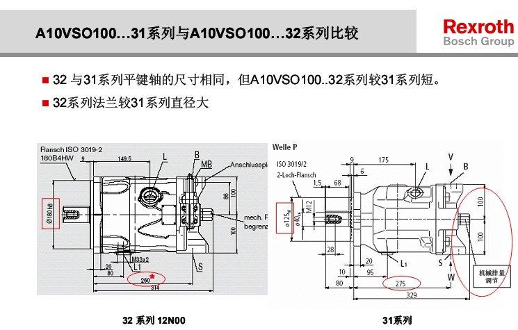

给你上传几张图片看下吧

调排量是轴向、后端,先把螺帽拧下来,在松开锁紧螺母,在用内六角扳手调螺柱来调节斜盘角度,调节排量

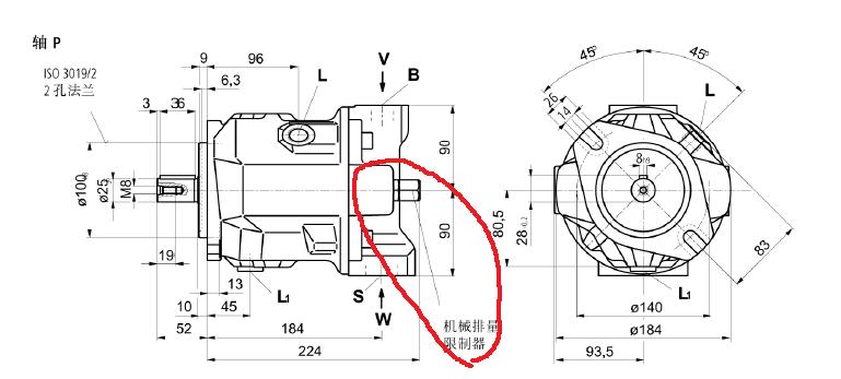

发表于 2009-6-23 08:38:28 | 显示全部楼层 来自: 中国广东江门
机械排量调整是通过机械排量限制器来调整的,通过他调整的范围为50%的泵排量至100%泵排量。通常用在选择泵排量太大,来通过他限制泵的排量。机械排量限制器位置如图所示。

发表于 2009-6-23 10:54:25 | 显示全部楼层 来自: 中国辽宁本溪
楼上的解释是对的。1 t9 J+ B" |5 O" e

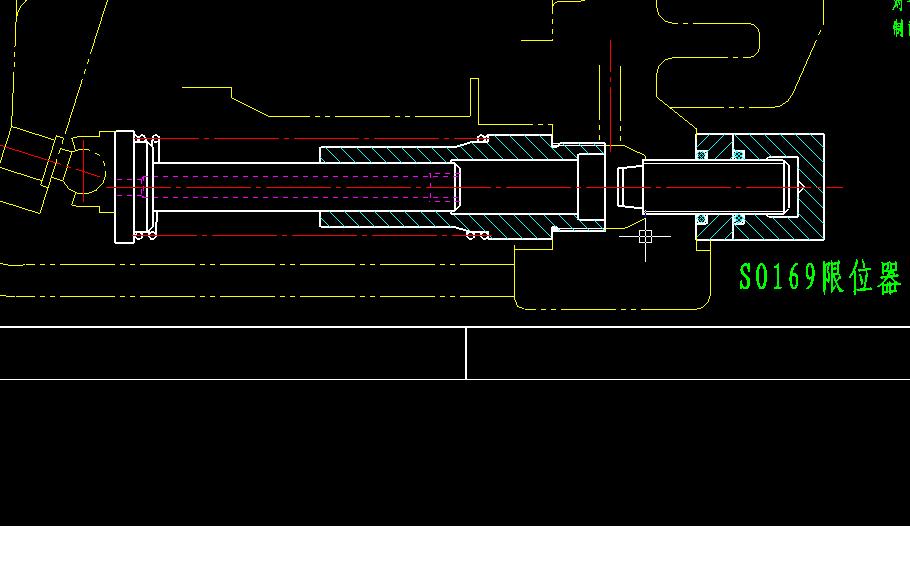

贴上机械排量限制器的结构图(来自RR)。

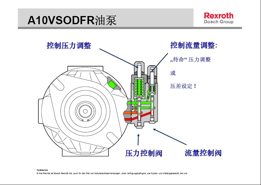

我原来的调法说反了,现在改了。。。。8楼那个复位弹簧,是限制最小排量的吧。限制最大排量的是另一个,如果想减小最大排量就把螺钉往里旋,增大最大排量是往外旋。) V+ u  J8 U/ B
这是变量泵,DFR1是流量压力控制吧。如果输出流量超过你的需要,出口压力就会升高,斜盘摆角会变小,会自动调整到适合你的流量要求。机械排量只是起限制最大和最小排量的作用,不是用来调流量的。

  l8 z& \6 r& Z. [# }9 B给你看一个图片就知道它是用来调节机械排量的,它既是个限制器,也是可以调节机械排量,这是力士乐发来的图片!
