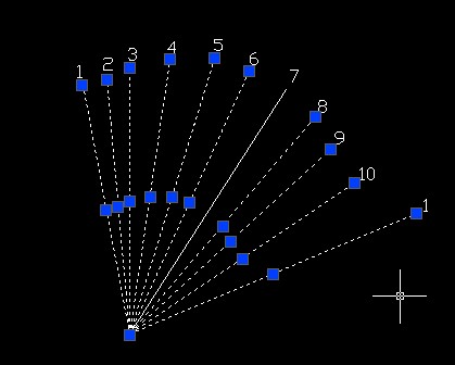

如图所示,本来8那条线是不用选的(就是说我要选上1-6,9-10号线,7 8两条是不用选择的),那有什么办法取消对8的选择呢,我现在的做法是重新选择一遍。。

在已经选上的状态下,按住Shift键再选8线,那条线就不在选择状态了。

利用框选很容易实现的,楼主的选择手法不熟练
发表于 2009-6-22 16:37:12 | 显示全部楼层 来自: 中国浙江宁波
SHIFT+MOUSE1点一下线8就可以了

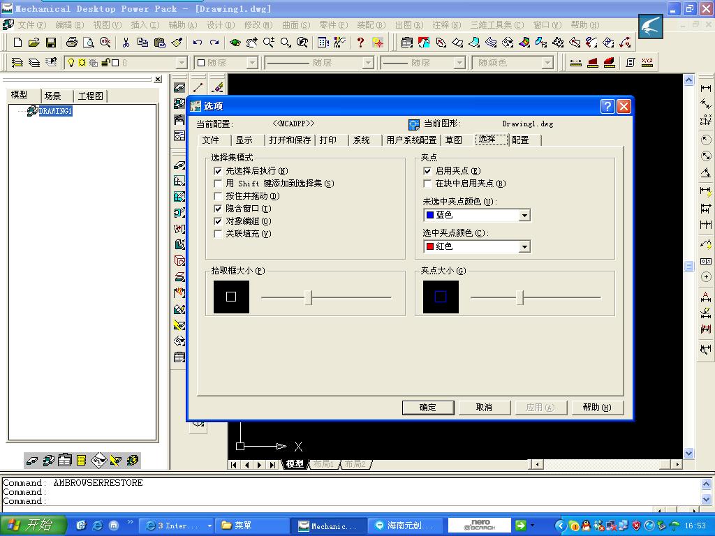

发表于 2009-6-22 17:00:03 | 显示全部楼层 来自: 中国福建福州
就是注意选项的内容要改一下,如附图
