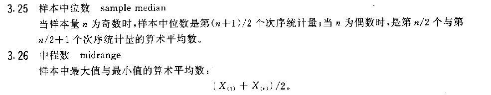

% z: X8 i; Z2 j1 H& o7 y7 n本段中的----“中程数”是什么意思?

中程数统计学中位数,是一组大小数据不等,值处于最中间数。奇数中位数只有一个,偶数有二个。4 d* S5 z- B8 H- Y, N9 _) c+ }
例如一组零件的测量结果为:φ40.08,φ40.12,φ40.04,φ40.06,φ40.011,φ40.10,φ40.05,φ40.06,中位数为φ40.06,和φ40.08。

发表于 2009-6-26 13:52:28 | 显示全部楼层 来自: 中国上海
2楼说的是中位数,不是楼主说的中程数。
* E7 `. h! E! m* {
  R8 ?5 ?: }, Y' u. u+ J) H- e这两个概念都可以参考标准:GB/T3358.1-1993 《统计学术语 第一部分:一般统计术语》& L! q! J; Q. |6 [  V9 `+ o

 楼主| 发表于 2009-6-30 10:28:01 | 显示全部楼层 来自: 中国江苏苏州
终于找到理论依据了,非常感谢!
