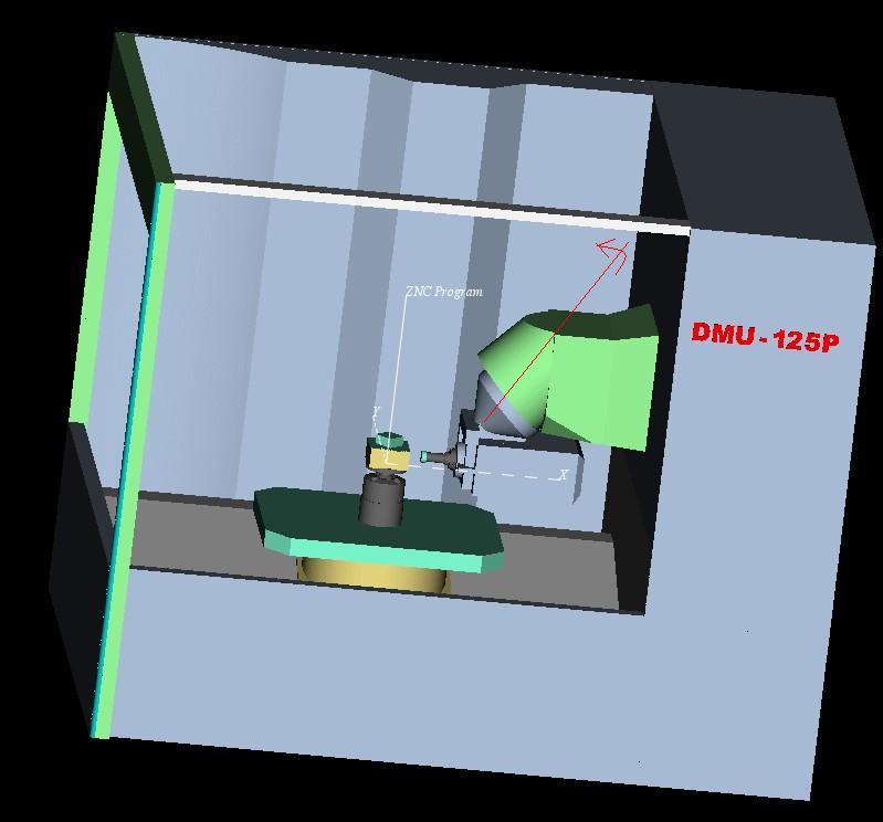

发表于 2009-6-28 16:25:35 | 显示全部楼层 来自: 中国浙江杭州
四轴的机床而且第四轴带一个角度的机床没有见过,不过在vericut上见过一个图1所示的DMU-125P机床,它的B轴就与工作台有45度夹角,应该就是你那种原理。
7 e6 V8 A3 o1 B) [在编程的时候,和其他编程大致相似,就多了一个刀轴方向的控制(UG提供了很多种,帮助上就有),而关键是后置处理的时候关于刀具轴MOM参数设置。

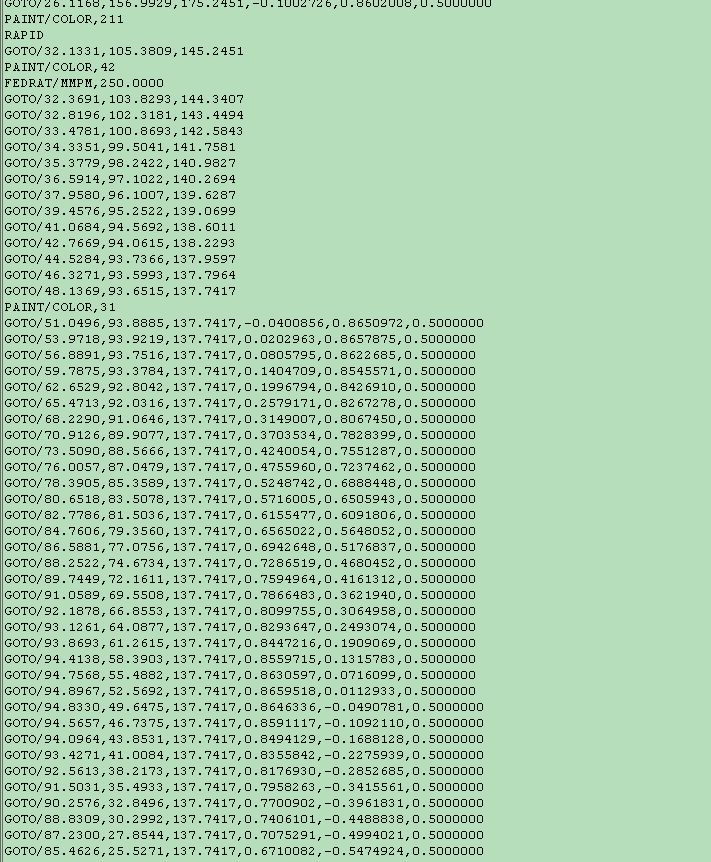

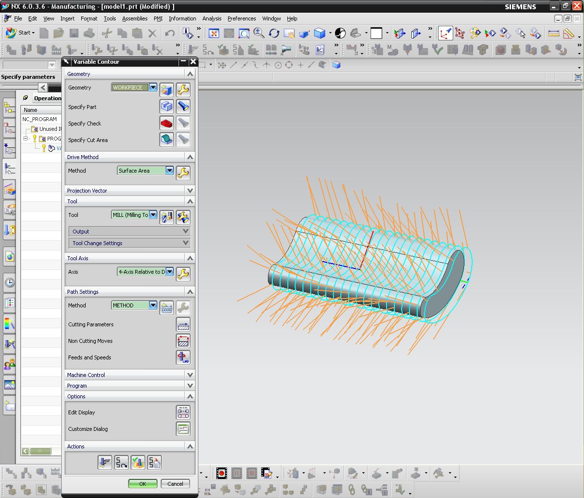

发表于 2009-7-7 21:45:55 | 显示全部楼层 来自: 中国上海
对于这累四轴的零件加工与其说是四轴加工,还不如说是4+1加工!
sample.rar
130.42 KB, 下载次数: 58
beyond2009 + 3 技术讨论
发表于 2009-7-7 21:47:34 | 显示全部楼层 来自: 中国上海
其实如果是使用刀尖编程,根本不用考虑这个问题啦!当然如果使用gage point编程,后处理要做的动作就大了!!
