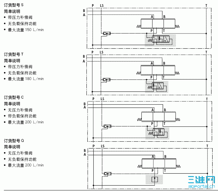

从原理图上看带负载保持功能是让压力补偿阀前的P和补偿阀后去主阀芯的P断开,什么情况下压力补偿阀芯会工作在这个位置?, n$ m! S5 t& C( p6 R3 V6 k
是否是用于主阀芯打开瞬间,补偿器前P口压力尚未建立之前的保持负载?是否是如果P口压力已经建立,系统工作正常,补偿阀芯将不会工作在这个位置?0 h  G. p# _5 _! i. G/ n  d2 S
带负载保持和不带负载保持补偿阀芯在结构上有什么不同?' ^4 ?- M1 B; O. t* T# ]. L" V

比如说,有复合动作,且泵的流量不足时,大负载联的补偿阀就要工作在保持位。
+ `. L2 t! ~. I( b+ }+ u比如说,单独动作时,系统的压力假设为31.5Pma,外加负负载折算成压力后>31.5时,补偿阀也要工作在保持位。

负载保持指的是,某片工作负载压力大于此时刻系统压力时,LS压力作用在负载保持阀弹簧腔,使反馈阀芯关闭泵与该片阀的通道,从而使该片阀不出现流量倒流的情况发生,从而使工作机构保持在当前位置,而不会倒退

  如果这样的话   会不会出现短暂的停顿了。
