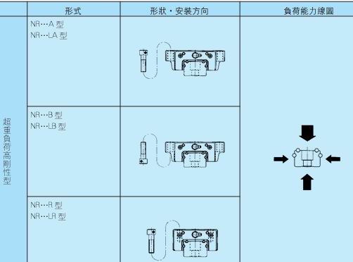

请问LM导轨是什么东东?
发表于 2009-6-22 22:00:47 | 显示全部楼层 来自: 中国安徽芜湖
据我所知LM导轨是日本THK导轨的一种名称,具体的LM导轨又可以分成多种规格如:球保持器型LM滚动导轨(SHS,SSR,SNR,SNS,SHW,SRS,SCR)。保持器型滚柱导轨SRG,SRN,SRW。LM滚动导轨全钢球型(HSR SR NR/NRS等等),具体的参数可以联系THK的供应商。不知道LZ可说的是这种LM导轨。

发表于 2009-6-23 14:39:28 | 显示全部楼层 来自: 中国陕西西安
给你个图片你看看:

发表于 2009-6-23 17:27:41 | 显示全部楼层 来自: 中国山东威海
LM 导轨就是我们常说的线性导轨,属于标准部件。有专门的公司提供产品,客户仅需将尺寸等参数提供给厂家即可。它与矩轨的区别在于,运行速度更快。精度更高,调整简便。但相对载荷会小些。你可以查询一些厂家的网站或样品本。NSK 或THK,国内的南京工艺也比较不错。
