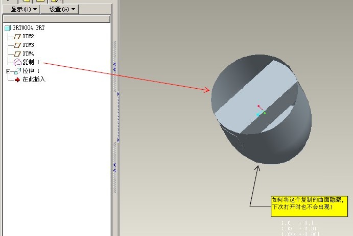

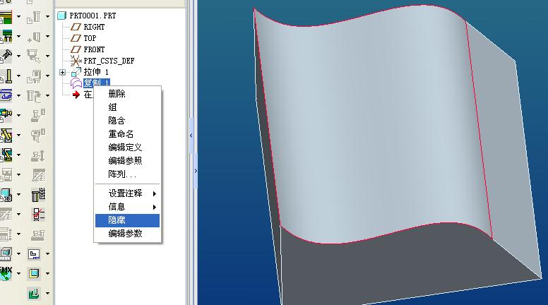

有两种方法,一种是选择要稳藏的曲面,单击右键选择稳藏,另一种新建一个图层,把要稳藏的曲面包括在图层里边,单击右键选择稳藏就OK!

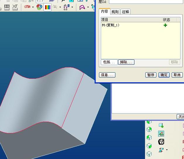

如图所示:
wz_111 + 3 应助
发表于 2009-6-22 18:08:18 | 显示全部楼层 来自: 中国广东惠州
