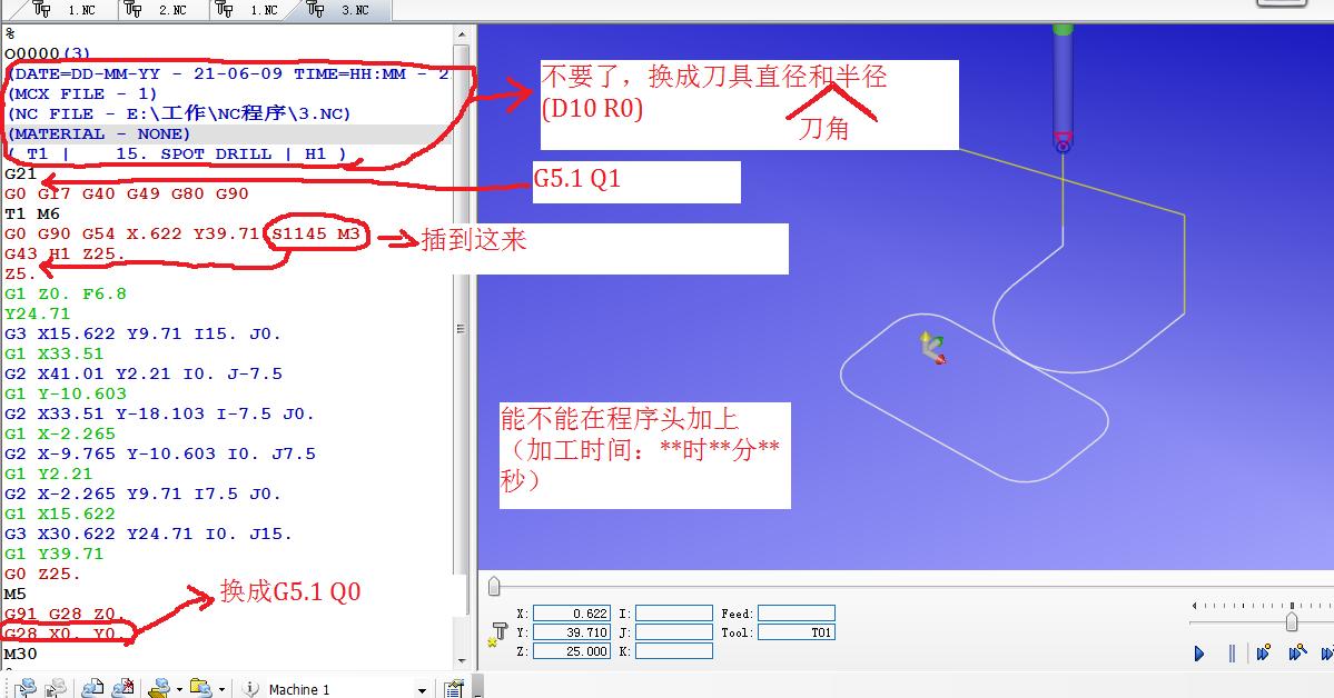

只需要改下程序头 和程序尾,不知道怎么改谢谢高手指点!!!!!
( H4 w* o. k( N( u0 s; j可以教教我怎么改么!~?6 t' A0 J- |0 o! P3 z* p+ O8 q' u

 楼主| 发表于 2009-6-22 22:56:40 | 显示全部楼层 来自: 中国辽宁大连
希望各位高手帮忙
