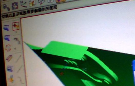

每次分模完成总是残片。从实例型腔,型芯模块是实体的,自已分模得到的总是残片。大家看看啥回事??' W. M  p7 ^. K

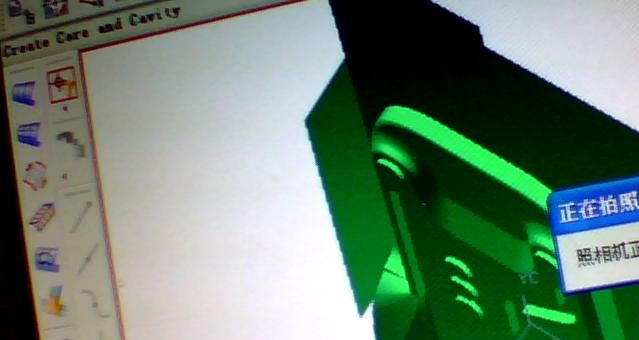

完全是照教程来作的,怎么老是出现
, |3 j1 ?" t6 }8 i3 x  g$ {6 D- o, W+ C; E, d
Creete    Core   and    Cavity
' B8 K6 i. ?' L9 ]
% C( v( c/ O' Q$ s. a
. {6 l  D( @" x
% e! P6 r1 ^, _  k& z( ~哪怕最简单的分模得到模块都是残片,这已不是显卡的问题了。

发表于 2009-6-23 06:15:47 | 显示全部楼层 来自: 中国浙江台州
呵呵,楼主技术没学到家啊
3 x3 R7 Y. `( q你仔细看看教程怎么做的,肯定少了一步& t& I; Q5 O5 h6 d# j  q. l" |
你这是分型的窗口,当然是残片了' O3 C3 r( K4 y1 l) {
要换到TOP或者型心,行腔自然就是实体了

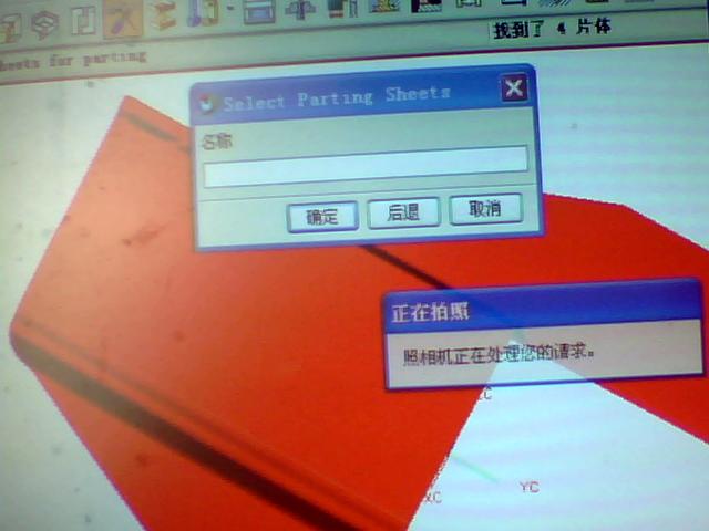

如果说少了一步,俺真不知少那里。* i( d( ?. z5 o" l1 m0 d
& w. P- N' r3 R1 ]- O6 D7 O有可能是在合并曲面时出错,点击合并命令出的对话框是英文的。如下图:& H# B+ u) h! y7 K
; D+ W5 l! N. s. P0 d) M; H[ 本帖最后由 GMB_XIAN 于 2009-6-23 08:01 编辑 ]

问题已清楚,弄明白了。4 a; i) F! c! @' J
6 |1 s8 F- l+ [0 C8 @
实体模型已存在,点窗口下拉菜单能找到。执着进了误区。
 楼主| 发表于 2009-6-23 18:37:31 | 显示全部楼层 来自: 中国广东东莞
俺真可笑,分好模后在装配,部件导航器猛找,原来不在这窗口。
