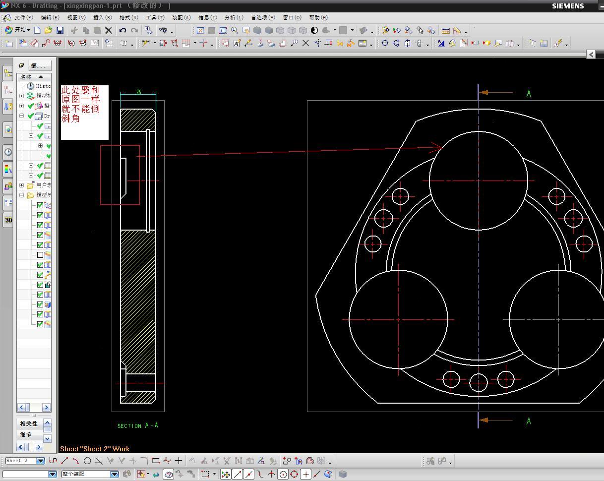

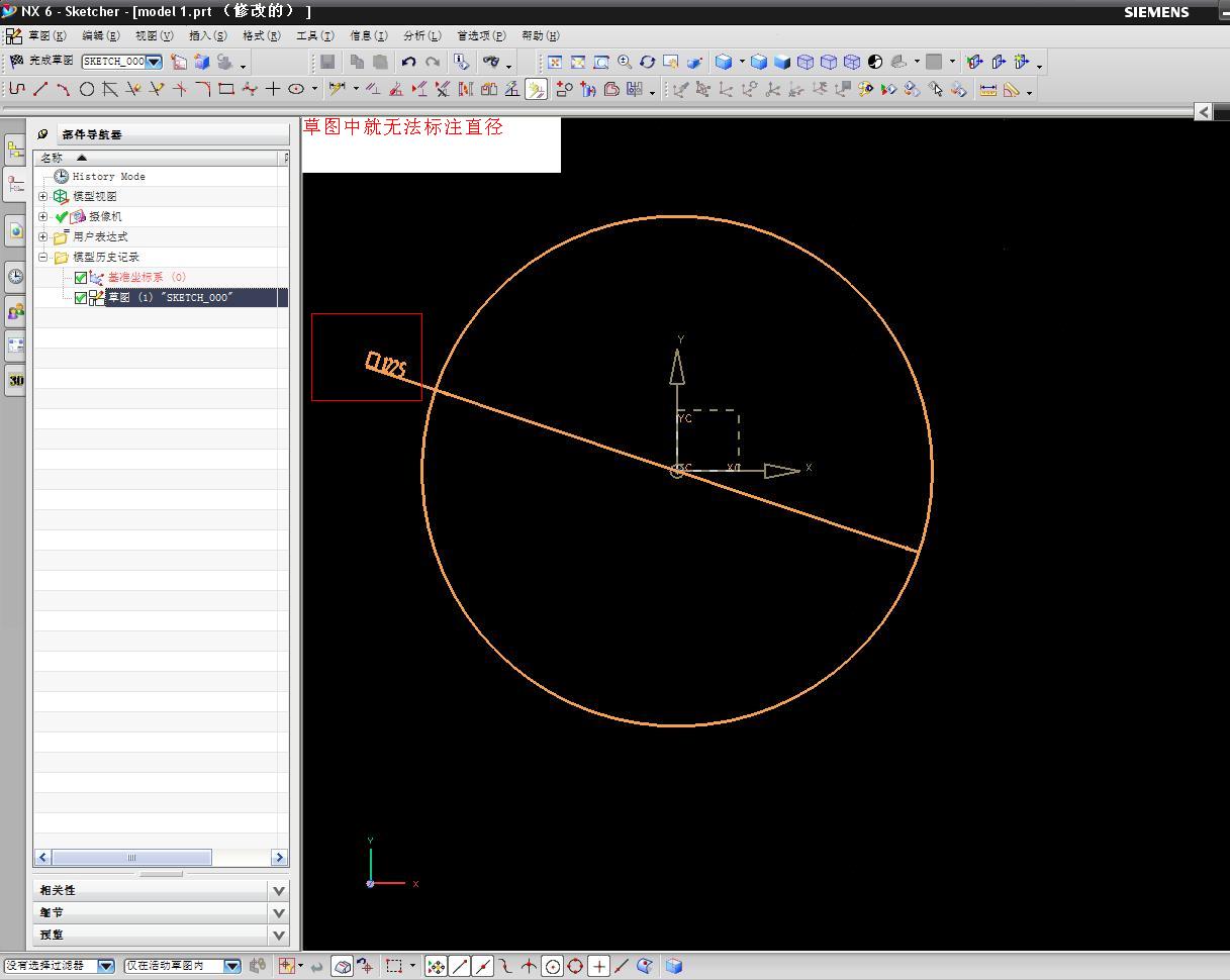

发表于 2009-6-22 23:51:10 | 显示全部楼层 来自: 中国北京
此两处矛盾,见图。
发表于 2009-6-23 00:34:54 | 显示全部楼层 来自: 中国河北沧州
是的,你说的对,原题主视图不对。

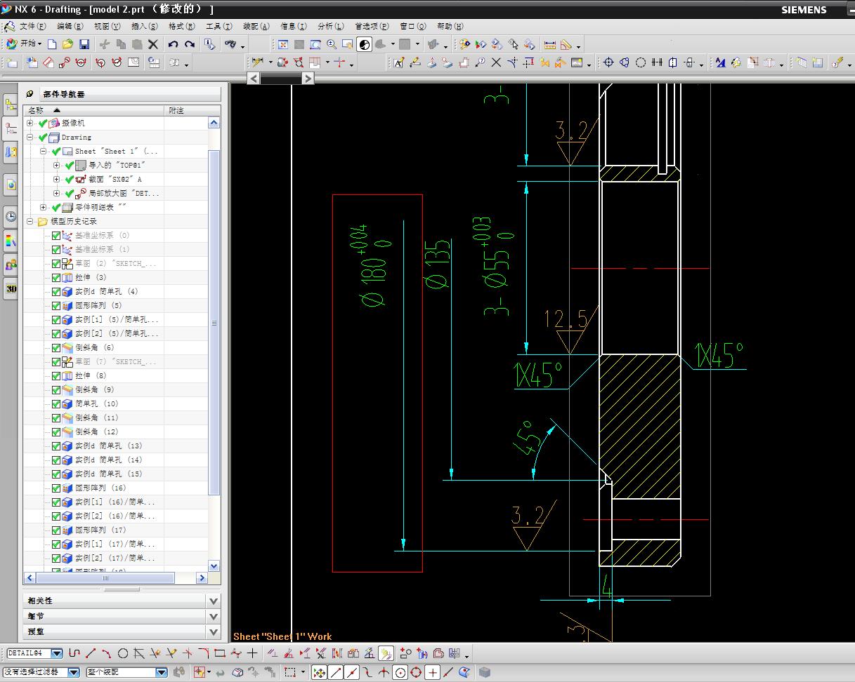

发表于 2009-6-23 09:14:59 | 显示全部楼层 来自: 中国北京
1 “Φ”显示不出来,是那个字体没装?; F3 I" {7 x+ _. g8 G6 ?( T
2 图中红框标处怎么能像白框处标注成一样的?
; ^& M3 F9 P; z8 u. }) V: b6 M 未命名1.JPG
发表于 2009-6-23 20:19:07 | 显示全部楼层 来自: 中国河北沧州

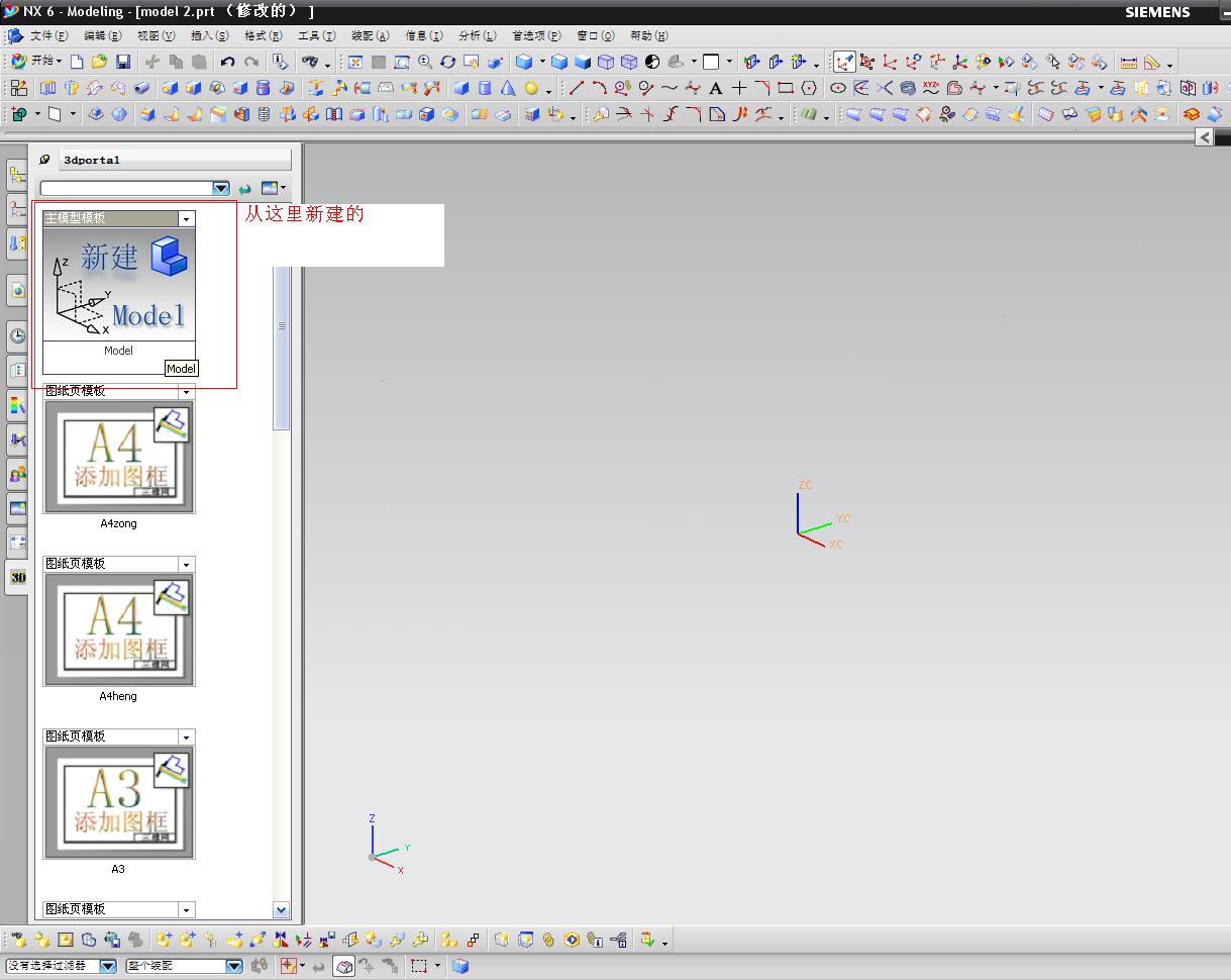

回复 4# driver 的帖子
是不是没用“新建Model”新建呀!
发表于 2009-6-23 20:41:49 | 显示全部楼层 来自: 中国北京
未命名.JPG ! b9 i% o+ p+ o$ Y
发表于 2009-6-23 21:54:00 | 显示全部楼层 来自: 中国河北沧州
嗯,对,草图里是有问题,很快更新此问题!
* _$ g' t- a# K4 n( {感谢你的测试!

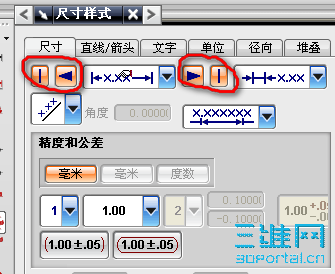

未命名.JPG 这里是怎么设置的呢?
发表于 2009-7-1 10:51:24 | 显示全部楼层 来自: 中国浙江台州
回楼上,尺寸拖出来后,点设置选这里...............

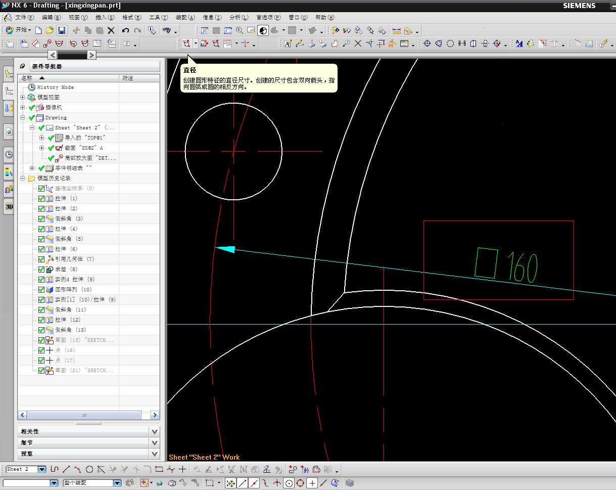

发表于 2009-7-3 09:01:40 | 显示全部楼层 来自: 中国北京

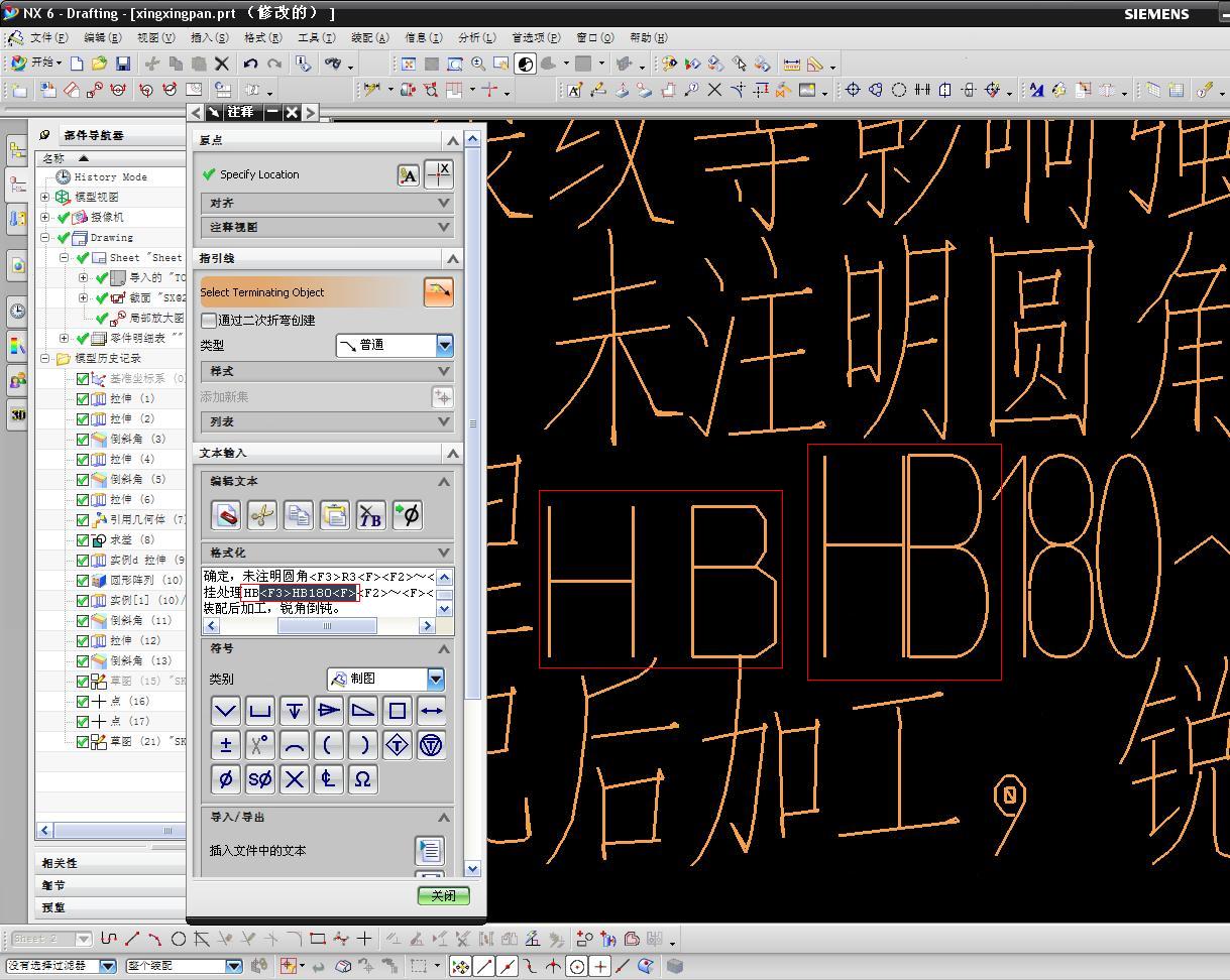

注视中的<F3>怎么设置?5 }( i9 `5 s) p
见图。8 @, K! v- l. G! |6 s9 u
文本注释<F3>是手输么?还是能在哪里设置?
4 n: h7 w+ E/ ]7 W 未命名.JPG

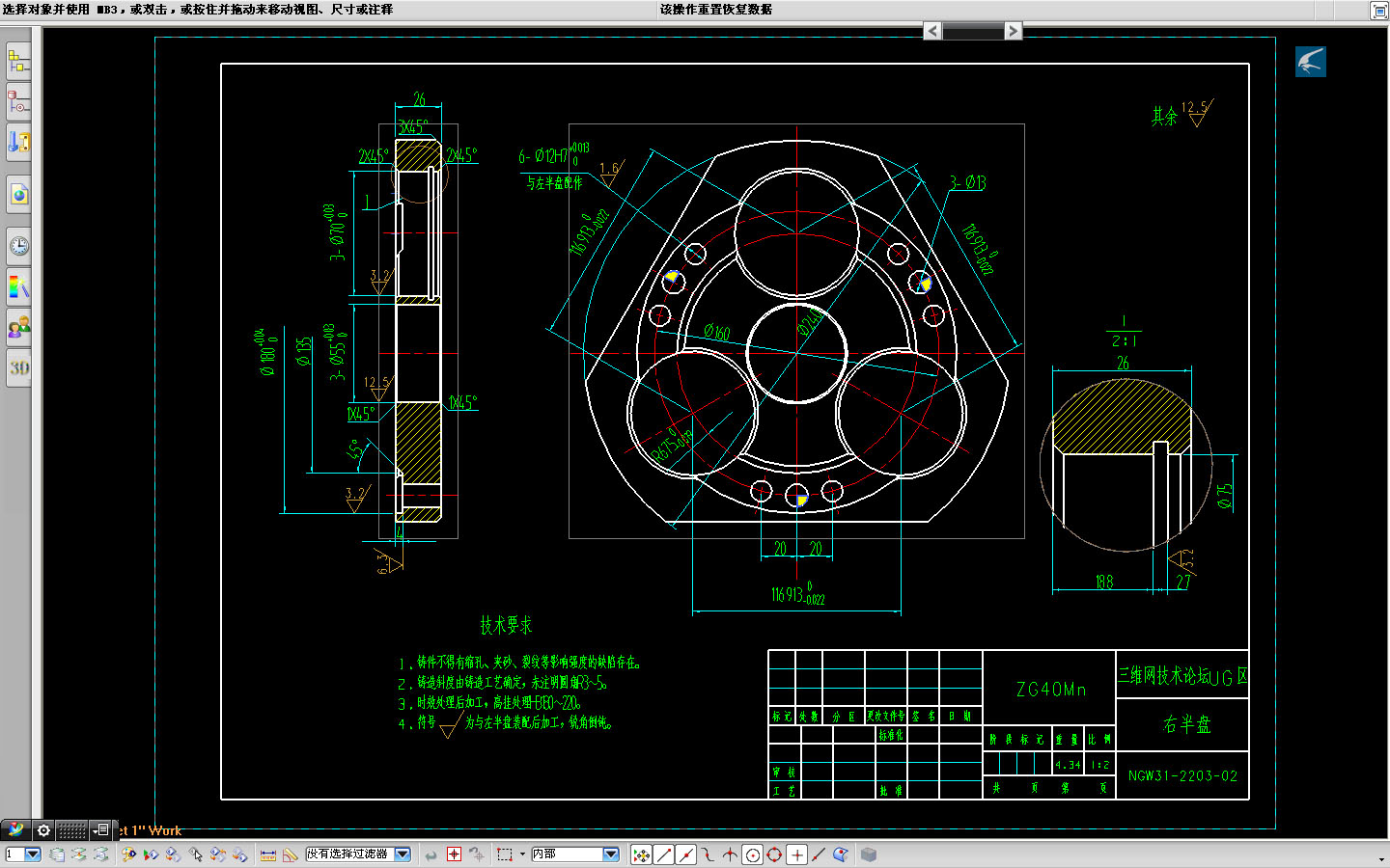

发表于 2009-7-3 09:34:57 | 显示全部楼层 来自: 中国北京
原帖由 beyond2009 于 2009-7-1 18:50 发表 http://www.3dportal.cn/discuz/images/common/back.gif
# u% ?2 f8 c" ^0 v: y. \& c5 C回复6#!2 K3 b$ Z1 Y/ q3 y6 U3 Q' r
草图的问题已经修正,请重新下载更新!
1 s' [: {6 O1 W. R4 H9 l
重新下的模板。5 \. T3 \7 N; `' M6 _; y/ p
工程图中直径标注还是不能显示。

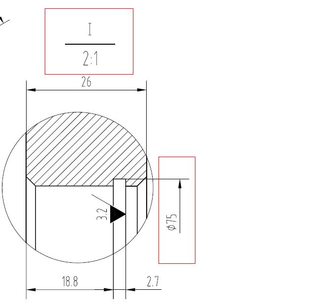

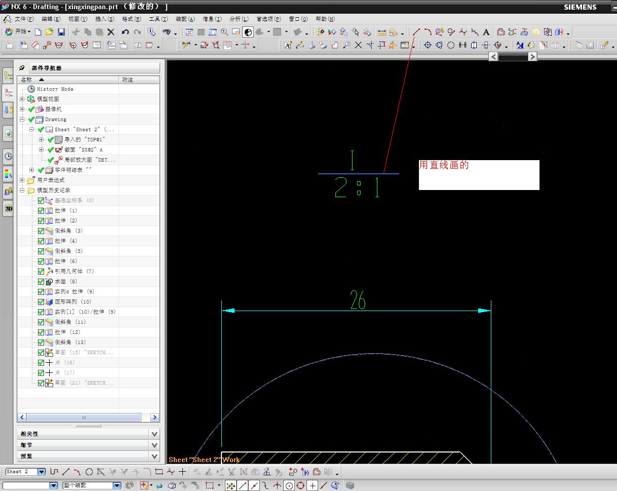

发表于 2009-7-3 10:05:42 | 显示全部楼层 来自: 中国北京

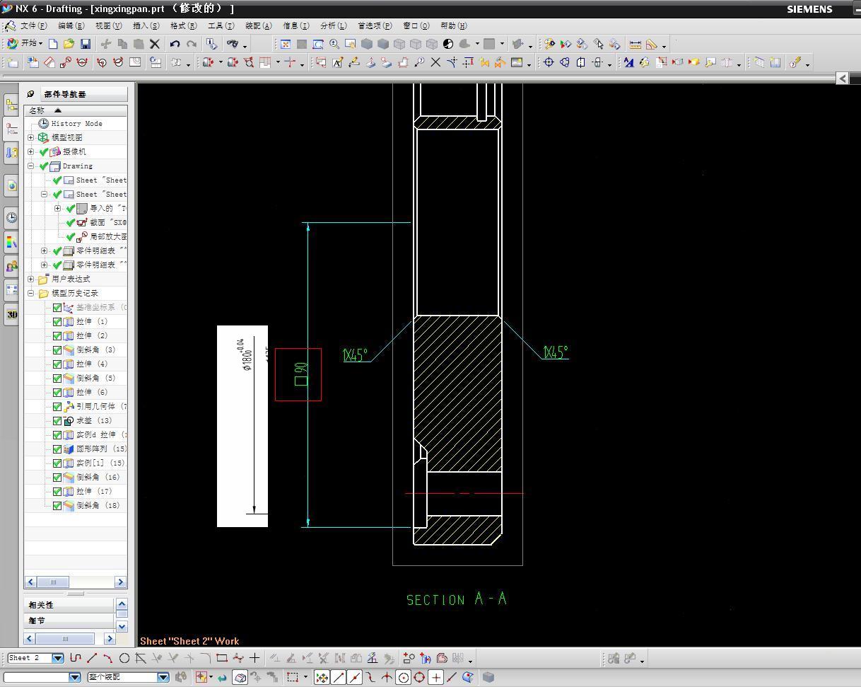

下图如何标注?
( X1 A% S! u% t3 F1 2:1的比例在哪里设置?) B; g" w6 u) \# X( c
2 Φ75另一端在哪里?1 v8 i6 I3 n6 N, T9 F6 Z

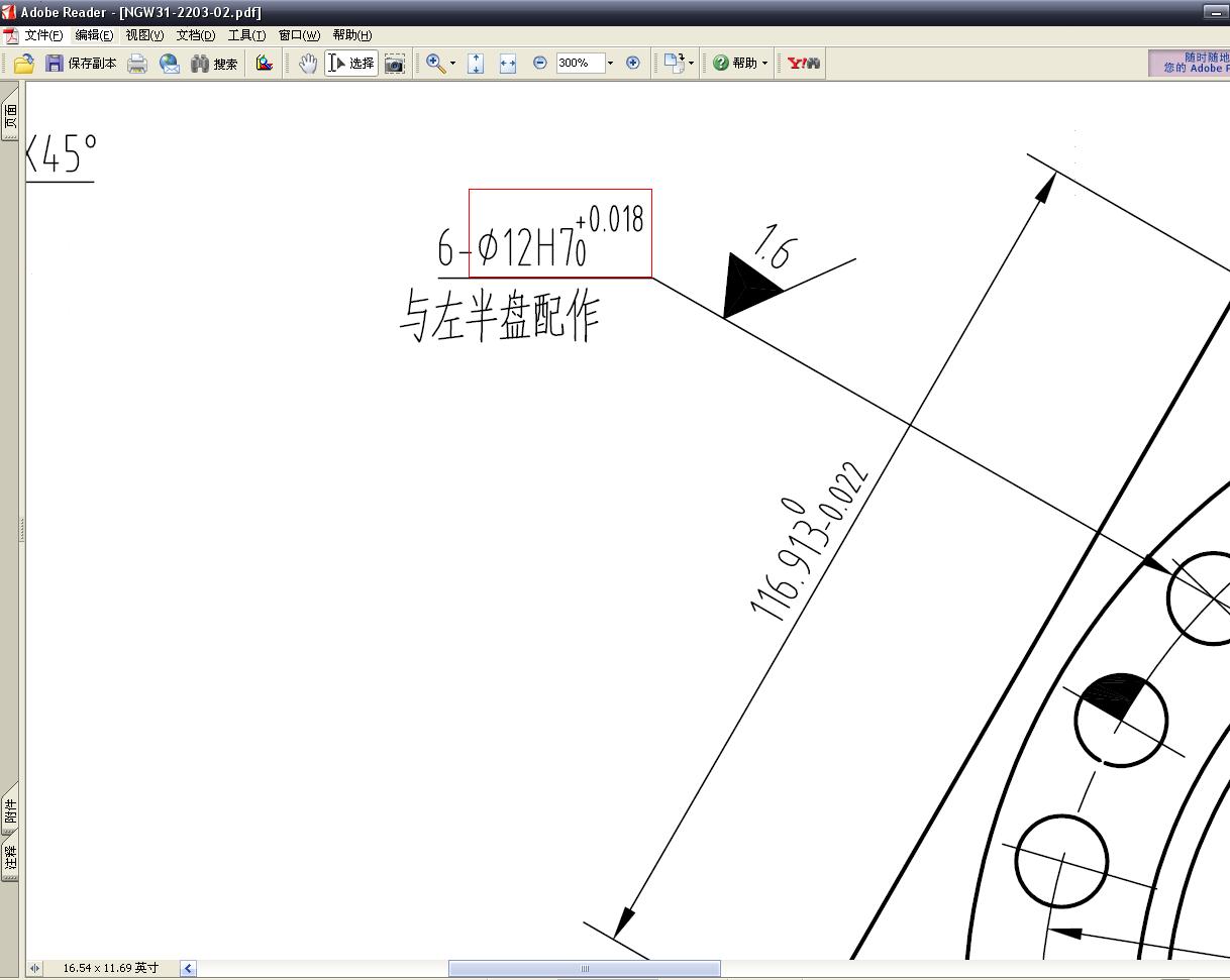

发表于 2009-7-3 10:20:58 | 显示全部楼层 来自: 中国北京
下图1直径标注如何标注成图2?
) g4 P2 E# l1 K; [3 u! L, m 未命名.JPG ( G( G. b7 r6 q' E. m) X. V

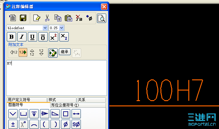

你说的<F3>....那是用来控制字体格式的,你在文本编辑器里编辑文本的时候,选中你要编辑的文本,在格式一栏里选择要应用的格式,你选中的文本就会被控制符包含。

发表于 2009-7-3 18:19:47 | 显示全部楼层 来自: 中国河北沧州
回复 12# driver 的帖子
请告诉我你建完模后用资源里哪个添加的图框,我看看是不是模板有问题!
发表于 2009-7-3 19:00:37 | 显示全部楼层 来自: 中国河北沧州
回复 13# driver 的帖子
1.比例标签是自动生成的,一般不用修改,如果非要改可以使用“文本”手动编辑文本!5 b7 m3 J% x2 ~4 z, a
2.首先扩大放大图的视图边界使孔的中心露出来——为孔添加中心线——标注时先点下“基线”——按9#的方法设置尺寸边界——最后把视图边界改回去就行了!
astrokylin + 5 应助
发表于 2009-7-3 19:06:29 | 显示全部楼层 来自: 中国河北沧州
原帖由 driver 于 2009-7-3 10:20 发表 http://www.3dportal.cn/discuz/images/common/back.gif! ~8 C, U! r$ G% `
下图1直径标注如何标注成图2?" `3 P2 \; z. r. i& @* M
13581313 _% i7 W2 R  T( T& M1 Z- q
1358132
* h% _) D' t- U' m! l- j
目前不知道有什么好方法,只能是修改尺寸数字“12”为“12H7”,这样会丢失尺寸关联性,期待有好方法出现!

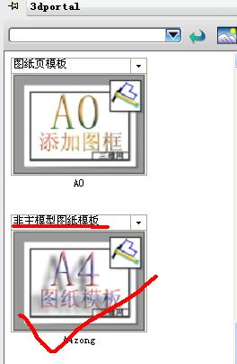

发表于 2009-7-3 19:37:57 | 显示全部楼层 来自: 中国北京
原帖由 beyond2009 于 2009-7-3 18:19 发表 http://www.3dportal.cn/discuz/images/common/back.gif& J; ~0 q  G' @9 X
3 x+ n- z+ }- _知道问题所在了。0 J4 X! ^- q# L9 _
不好意思。建模的时候用的旧模板。更新后再做的工程图没问题了。
, V; Z# M! \# l0 m  H有没有办法用新的模板应用到建好的工程图?

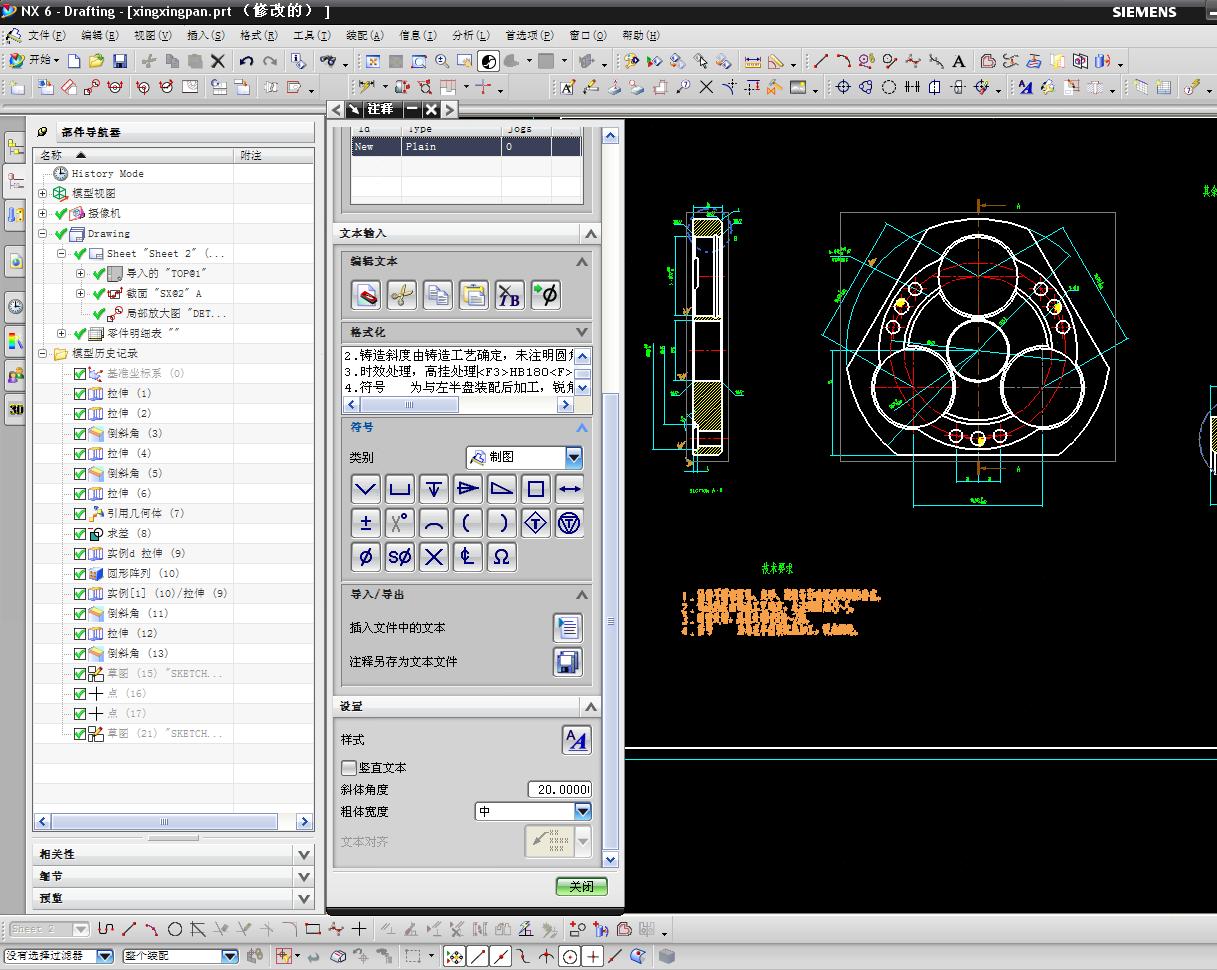

发表于 2009-7-3 19:45:23 | 显示全部楼层 来自: 中国北京
原帖由 beyond2009 于 2009-7-3 18:17 发表 http://www.3dportal.cn/discuz/images/common/back.gif
4 Y1 o% g4 i7 u6 X2 C8 ]你说的....那是用来控制字体格式的,你在文本编辑器里编辑文本的时候,选中你要编辑的文本,在格式一栏里选择要应用的格式,你选中的文本就会被控制符包含。
/ {" n5 U3 _: T$ z4 i

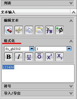

实在找不到“格式”在哪里了,请指点。) I' U$ L& g# N) n/ m
发表于 2009-7-3 20:03:18 | 显示全部楼层 来自: 中国河北沧州
原帖由 driver 于 2009-7-3 19:37 发表 http://www.3dportal.cn/discuz/images/common/back.gif, H( h, [+ d' \6 a  Q0 e- R; J8 Z
6 z) r: R& P8 c5 n+ X: n5 z8 F7 q) O
知道问题所在了。8 D% ]' c6 K  J% S+ d6 O5 e3 B2 f
* s3 l; I# k! _8 r; I: p有没有办法用新的模板应用到建好的工程图?
/ u9 i* ]8 Q% U. R; p) W7 |: a
对于用以前旧模板的模型出图,请使用“非主模型图纸模板”的方式添加图纸模板!
发表于 2009-7-3 20:04:36 | 显示全部楼层 来自: 中国北京
原帖由 beyond2009 于 2009-7-3 19:00 发表 http://www.3dportal.cn/discuz/images/common/back.gif6 y7 l- T+ z; r. u4 ]
9 t, S" }# L0 n5 y) S2.首先扩大放大图的视图边界使孔的中心露出来——为孔添加中心线(一定要用3D中心线或根据点添加)——标注时先点中心线再点孔边 ...
4 @& ]+ I. S" @3 X
: J/ D/ b2 _: j5 M1 比例标签会做了,多谢!9 d: _7 Q2 w: {! ^: Q! h
2 局部放大图如何调整视图边界?
( t, m) C+ u: d) B) J; C# U 未命名.JPG
发表于 2009-7-3 20:05:07 | 显示全部楼层 来自: 中国河北沧州
原帖由 driver 于 2009-7-3 19:45 发表 http://www.3dportal.cn/discuz/images/common/back.gif# \( {0 H' |) O* C  O/ b
+ ~8 k1 Y) M4 J" b
实在找不到“格式”在哪里了,请指点。4 ]9 J' \/ J% m
1358640
, }& U1 A; u+ P7 y! r
就是这里,点开就行了!
发表于 2009-7-3 22:55:45 | 显示全部楼层 来自: 中国浙江台州
原帖由 beyond2009 于 2009-7-3 19:06 发表 http://www.3dportal.cn/discuz/images/common/back.gif
( k) E- D/ N" ]+ W/ B
. P) G: p" k+ o目前不知道有什么好方法,只能是修改尺寸数字“12”为“12H7”,这样会丢失尺寸关联性,期待有好方法出现!
/ J" R! N& i- E- G$ Q/ {1 U+ N这样行吗?
发表于 2009-7-3 23:14:47 | 显示全部楼层 来自: 中国河北沧州
回复 24# 1016zz 的帖子
这样就没难度了,说的是要做到14#第二张图里的样子。
