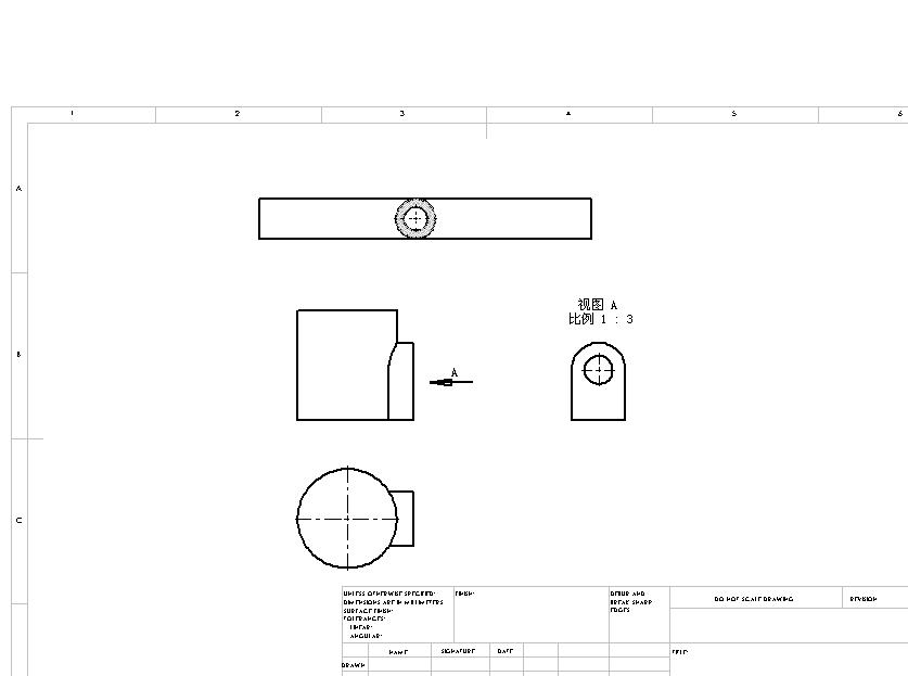

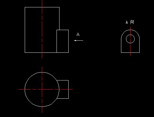

发表于 2009-6-23 07:11:26 | 显示全部楼层 |阅读模式 来自: 中国浙江温州
如下图一的绿色截面,用什么方法做出?难道要手工绘制吗?2 p( E3 v0 h: I5 U& ^+ ?& ]
# \7 |2 c# t( _) {% O
另外图2右边的向视图如何产生?用详细视图的话,整个投影全都出来了,如果只要局部,难不成再用裁剪吗?裁剪的话周边有裁剪线,太难看。' I7 W6 ~$ n4 J, Y# Q' Y0 f9 W% |

发表于 2009-6-23 07:38:53 | 显示全部楼层 来自: 中国浙江台州
1用剖视可以重在上面   2投影 再隐藏不必要的线就可以了
mr.lee + 2 应助
发表于 2009-6-23 10:27:53 | 显示全部楼层 来自: 中国广东中山
试了试,圆管那个可以把右视图加上剖面线再重叠上去,第二个隐藏不要的轮廓线,见附图
发表于 2009-6-23 10:32:16 | 显示全部楼层 来自: 中国北京
以前没玩过工程图,现在还真发现有点不够人性化的。
: H: Z' E. n! d第一个是可以剖视了之后移动过来,但是剖视的剖线好像不能删除或隐藏的,那样的话移动过来反而不好看了:L 当然像这样简单的东西,手画一个也很简单的,剖面线也可以手动自己加的。& c4 H1 ?/ c& M, g4 e, c5 k) G
关键是第二个……和楼上说的一样是可以隐藏不必要的线来实现,不过如果是比较复杂的零件呢?那就有很多线条了……隐藏明显就不可取了,以前玩solid3000的时候有个“仅显示端面”的功能,即只显示突出那部分,其他的自动隐藏,不知道SW是不是有,我找了很长时间,没找到:L 忘高手指点

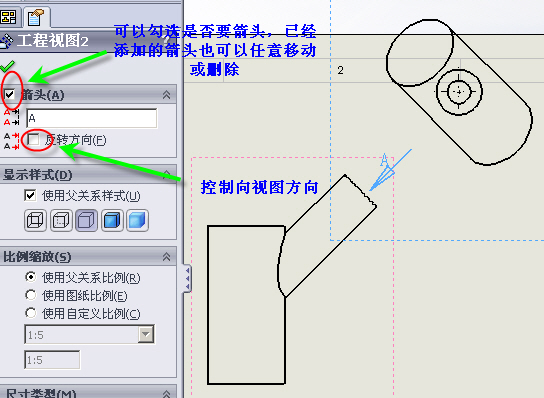

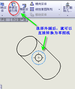

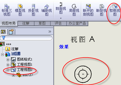

发表于 2009-6-23 14:53:10 | 显示全部楼层 来自: 中国北京
回复 10# helloyf 的帖子
使用剪裁视图的话,可以把实体线转换成草图线,这样周边多复杂都没有影响了,要试了再说话啊,不要学某些人 2 ~% q( V* s' C
箭头我刚讨教别人说把箭头大小变小,这样虽然可行,不过不是真正的隐藏效果肯定不够理想 ,还可以把剖切线画的很长,超出图纸范围的程度这样打印也就看不到了titter ,不知道有没有啥正规的办法?
 楼主| 发表于 2009-6-23 15:49:32 | 显示全部楼层 来自: 中国浙江温州
回复 11# yhz-2 的帖子
谢谢老兄的热情帮助,你所说把实体线转换成草图线是个啥意思?6 i$ _' u0 n9 d% u+ ~" h6 k

发表于 2009-6-23 16:39:51 | 显示全部楼层 来自: 中国北京
回复 12# helloyf 的帖子
是挺早注册的呢,以前注册的时候不玩马甲,现在穿马甲而已:lol: ! l8 @; N9 A  w0 Q+ N. J9 O; f* H- C
' v* h% e& u, C* U! b2 v3 a+ ]) \* _$ R9 @7 ~6 S
剪裁视图来做是挺简单的,详细见附件图吧 顺便问一下,用这种图文的方式感觉如何?看上去应该很明白的吧?

至于yhz-2兄弟,谢谢你的辛苦讲解,图解非常的清楚。
  w! O5 y- i3 [# H* E不过你的第一个图,为什么要绘制向视图线?直接点击轮廓线也可吧。( q, i- g8 N: C$ K+ n
