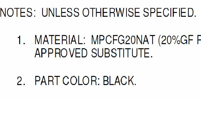

[求助] 关于一个塑料材料的具体成分??????
发表于 2009-6-23 08:31:59 | 显示全部楼层 |阅读模式 来自: 中国广东深圳
各位早上好::: h& ^. [+ H! H1 G
; w1 Q. t, C' [6 P9 i6 c  {8 Z         下图中所示的材料,是一个塑料件的,,,,,现在要报关,海关询问具体的材质成分,,,由于是客户提供的图纸,所以我们也不是很清楚,,,,( B3 X0 O4 F; J! E* n; Q
: A% u7 s" F; }0 M9 T8 |  z
         不知道有高人没,帮帮忙,看看这个塑料是什么?????
1 j" w9 X$ |: n. C# J3 B# c5 P& q# K2 I! A$ b% {8 D
         在那里能查到他相关的资料!!!
9 d- @; d. g  B/ X0 w) m$ S% @; D, P; F4 ~. I1 `; a
             以上谢谢@!!@!@!@#!@#!@$#!@#12

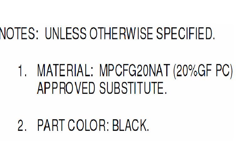

 楼主| 发表于 2009-6-23 08:33:58 | 显示全部楼层 来自: 中国广东深圳
刚刚上传的图片好象没有完全,,,
0 f9 w3 F" x" J1 ], T5 B5 y3 j/ m: y( a8 y' a+ d, z
) m  C2 n/ Y% e7 |6 a8 n- d
重新传!!!* ^6 S. i5 n6 h4 Y2 E% N
5 r2 h4 Z- D' R# R% l' }% K! e, ?3 ~/ F% d- a; P0 q
谢谢
发表于 2009-6-23 08:51:11 | 显示全部楼层 来自: 中国江苏苏州
会不会是   聚碳酸酯PC 20GF# j: f& m7 t3 K5 \: p7 q2 O
颜色   黑色

发表于 2009-6-23 10:07:50 | 显示全部楼层 来自: 中国广东广州
GF是玻纤才对
云动风清 + 3 应助

发表于 2009-6-23 11:35:15 | 显示全部楼层 来自: 中国江苏苏州
玻璃纤维主要是提高耐热性的:! @( S( V+ |' C- j9 V* x' J
# z; ~* G% E6 r7 r$ A
非结晶树脂经30%玻璃纤维增强耐热改性.
6 V& g* Y* A0 j1 E) d; I2 k# h  PS的热变形温度由93度提高到104度.
9 ]7 k# s  z. c- r  PC的热变形温度由132度提高到143度.
7 P- \9 d. F+ r$ w# O  AS的热变形温度由90度提高到105度.
9 P% ^7 O5 U( I) L  ABS的热变形温度由83度提高到110度.
1 X1 C$ J, [2 g/ G0 h2 ^$ B  PSF的热变形温度由174度提高到182度. ; h. y6 `9 \1 h4 x2 Y- _8 ?
  MPPO的热变形温度由130度提高到155度0 b7 b2 ~7 q6 Z( E
7 e+ y3 z; v5 c) r% x% \
当然,增加玻璃纤维也能够改善拉伸强度
# s7 q  P. Z# P' B% O/ O; Z" C弯曲强度 模量 耐蠕变性 耐疲劳性及尺寸精度
) a; X) K* x- ~5 d  H, a. @等,例如:PC用30%玻璃纤维增强后,其拉伸强度 3 E0 @* r1 I2 q2 |% d
增加一倍以上
云动风清 + 3 应助
发表于 2009-6-23 11:42:05 | 显示全部楼层 来自: 中国江苏苏州
另外:MP CFG20NAT我估计这只是模具国家小型的做增强材料的供应商所取的牌号
! u6 _1 B2 u7 H- C+ e! J5 H9 A) Q, r5 _- |" J) A0 H
海关报关,你只需要告诉海关你们是什么材料就可以了(聚碳酸酯+玻璃纤维),他们会在海关编码里帮你查找材料编码,以确定关税等事项!!!
