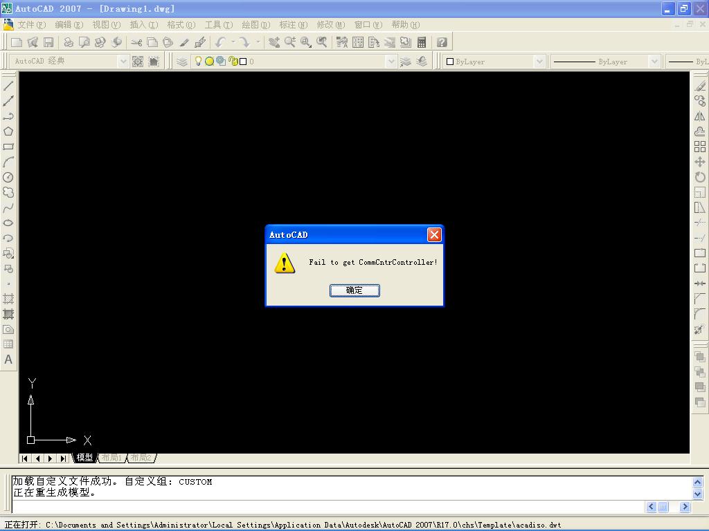

每次都出现个这个,点确定了好象也没什么事,不知是什么。

 楼主| 发表于 2009-6-23 13:32:22 | 显示全部楼层 来自: 中国广东东莞
回复 2# 扫街 的帖子
我的是启动的,但还是有这种情况。

 楼主| 发表于 2009-6-23 15:49:53 | 显示全部楼层 来自: 中国广东东莞
我的原来没有,使用了一个2004的U盘CAD后,2007的就有了这个。

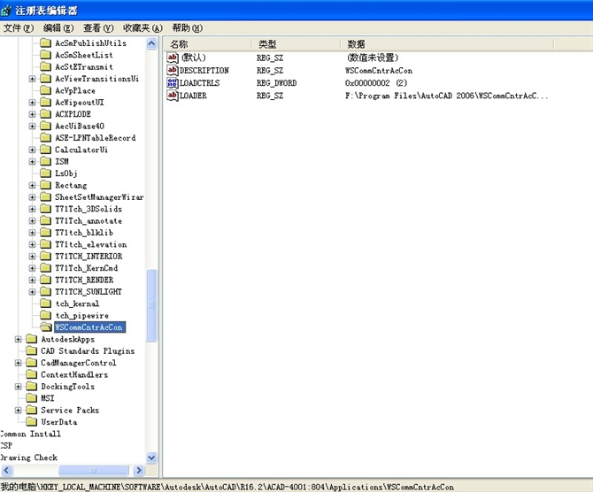

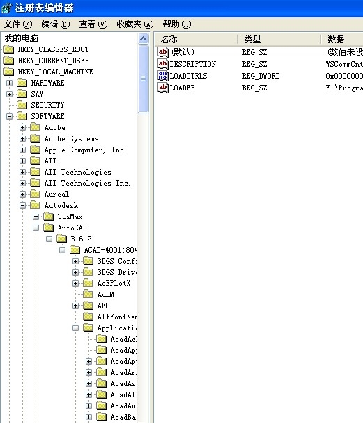

有时DCOM Server Process Launcher已经如上述描述的样子,而仍然有三C的毛病出现。那么就需要更改一下注册表了,具体如下: 1.jpg * S) W; q  z2 |# U7 g, D
开始——运行,输入regedit 打开注册表编辑器,然后找到 HKEY_LOCAL_MACHINE——SOFTWARE——Autodesk——AutoCAD(2004或2006或其他)——R16.2——ACAD-4001:804——Applications——WSCommCntrAcCon(如图1 D: P: X# s, {/ F$ [: f- v" q

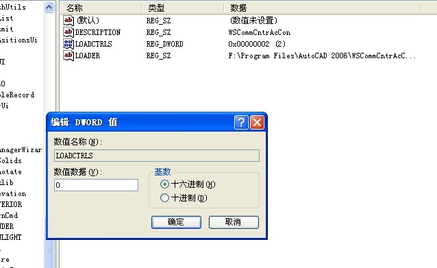

点击WSCommCntrAcCon,从右侧找到LOADCTRLS这个项值,双击,将其值由2改成0即可。(如图

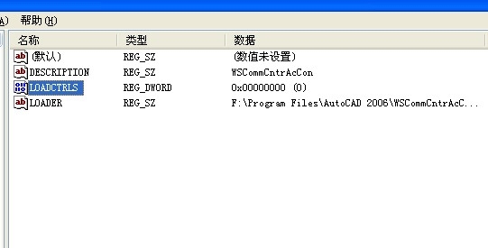

& W0 g) F9 k0 w' t" J" c6 z! e' V改后如下
5 c+ }6 K! s# A% M: C 4.jpg

 楼主| 发表于 2009-6-24 16:38:28 | 显示全部楼层 来自: 中国广东东莞
谢谢8楼的兄弟,问题解决了。
