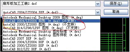

大家好,我才安装拉Autodesk.AutoCAD.Mechanical.2009,觉得整体还是不错,但是在保存文件上出现点问题,系统提示无法保存2000和2004版本格式,说缺少Mechanical的特定信息,请问高手怎么解决,谢谢

MDT2009是不能另存为AutoCAD2004的dwg格式的,但楼主可以将文件另存为AutoCAD2004的dxf格式,然后再用AutoCAD2004打开该文件。

安装上应该没有什么问题啊,一路下来,他可以保存,但不能保存2000和2004dwg格式

恩 我也遇到过这样问题。 我是这样解决的先把他保存为2008版的,然后再用2008版保存为2004版的。
