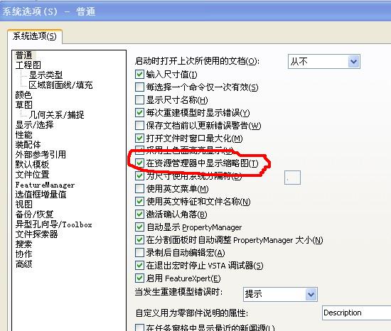

问题:怎样在系统资源管理器中以缩略图方式预览SW图纸?
. x5 _# n/ b7 n描述: 我用的是vista系统,sw2009版本的。Solidwork是可以在系统的资源管理器中显示缩略图的,一种是将自己的当前视图作为文件的图标显示的,这个预览比较小的,还有一种方式是以当前视图作为文件的缩略图的,这种预览比较大的。一般来说我们在系统中可以同时看到这两种的,但是前不久不知道改动了什么,现在我只能显示图标预览了,缩略图预览无法显示了,而其他的图片了,autocad图纸的缩略图预览都没问题的,不过有没有人知道我该在哪里改动什么才能显示solidwork的缩略图预览呢? 1 g  ~" S" y% _1 w; R, j
就是用sw打开文件的时候,鼠标点击一下零件,应该会有图片预览,但是我的电脑没有预览,我按sw帮助里面设置了选项-普通-勾上在资源管理器中显示缩列图,还有布局也勾上了预览,这些设置都是对的,但是还是没有看到缩列图,请问各位高手,我该怎么设置??我的QQ564295344

发表于 2009-6-23 09:28:20 | 显示全部楼层 来自: 中国广东中山
见附图
chenjun520601 + 3 应助
