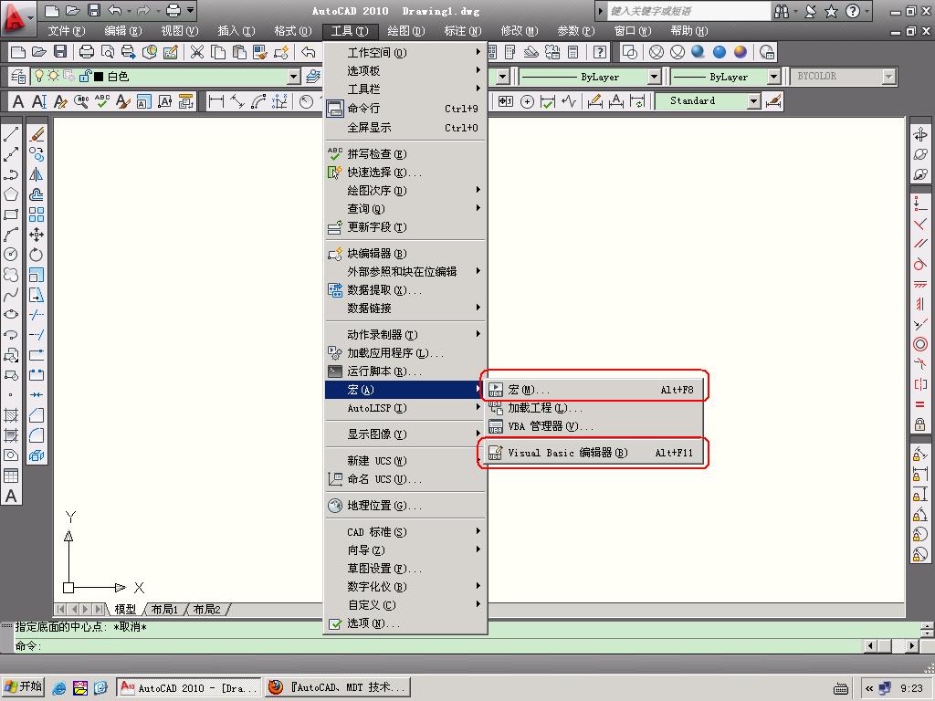

由于AutoCAD 2010 中的VBA没有随软件安装,我从官网上下载安装后,运行宏时无法通过快捷键ALT+F8来选择,只能通过菜单选取;而ALT+F11就能用。请问高手该如何解决?

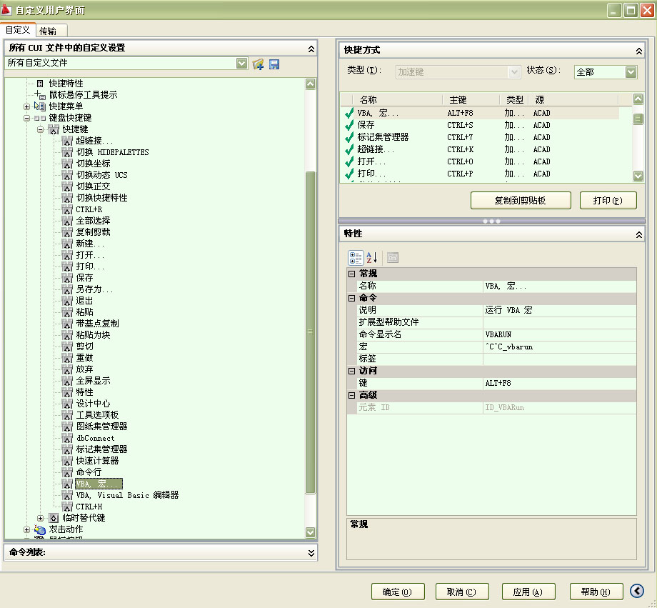

楼主可以打开“自定义用户界面”检查一下在“键盘快捷键”下有没有这个快捷键ALT+F8的设置存在,如果没有楼主可以自己新建一下该快捷键。3 ^6 \5 N3 S; P- P* o- A
