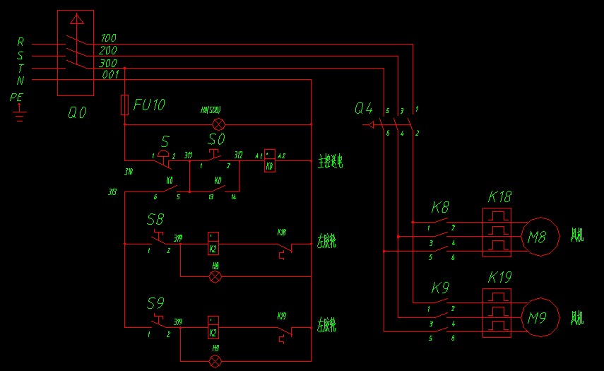

我要搞一个简单电机控制,如下图" {3 \3 T0 t' |  _6 c( B" j' s6 h" H
如果电机出现故障,不转了,不知道,会对整个生产造成影响,
/ x+ n8 ]1 ~$ k; q如何在该电路上加入一个黄色指示灯,当电机不工作时,报警显示?' e, [' B( \7 S. a
电机为三相380V,3.7KW

很常见的控制线路,三相主接触器输出端(也可加辅助触点),接一相电源与零线构成一个运行指示灯回路,停机则灯灭;
" ^& M$ ?9 M" P- M5 l" q  H过载(如电机故障)指示灯可与热继电器异警接点(NO点)构成回路。6 r: ], H6 ?& _1 p9 _' A

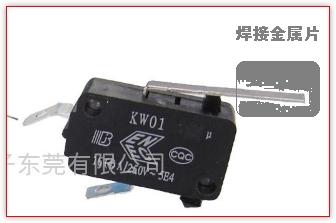

& `$ m/ L' l0 s: l% k. `+ |5 P如果更确切一点,可以风机出口加一个风量感应开关独立指示。感应开关可利用微动开关拨爪焊接一个小金属片,给个示意图
! Y& T& g) x& g4 v: Y 1.JPG

接触器K8 K9 的常闭触点接出来串联到灯上就行了吧

风机出口加一个风量感应开关,独立报警显示。感应开关有成品

原帖由 pscgd 于 2009-6-24 09:52 发表 http://www.3dportal.cn/discuz/images/common/back.gif1 ^5 M/ ]- s5 _7 T5 T
用接触器K8 K9 的常闭触点,接指示灯。。。简单些
$ f0 ?) V. _* O/ M7 i是用380V 的指示灯吗?: N" Y5 ?2 ?5 D+ b3 q- J+ G
在面板上安装高压电器,是否安全?

指示灯线路串入K8、 K9 的常闭触点,最简单。

2楼微动开关有意思 呵呵
发表于 2009-6-25 17:30:01 | 显示全部楼层 来自: 中国湖北武汉
2楼的微动开关很有创意,也很经济。不过,风机的风量是否能使它动作还有待试验。

主回路上串个指示灯
发表于 2010-1-17 07:40:50 | 显示全部楼层 来自: 中国江苏泰州
比较常见的是用热机触点
发表于 2010-4-20 08:14:25 | 显示全部楼层 来自: 中国安徽合肥
在电机供电回路中加上一个电流互感器,做出一个控制回路来控制指示灯即可。

如果是风机电线上加一个断电感液应装置,风筒出口加一个风量开关,接入报警显示。双重保险,为保证安全煤矿井下就是这样做的。
