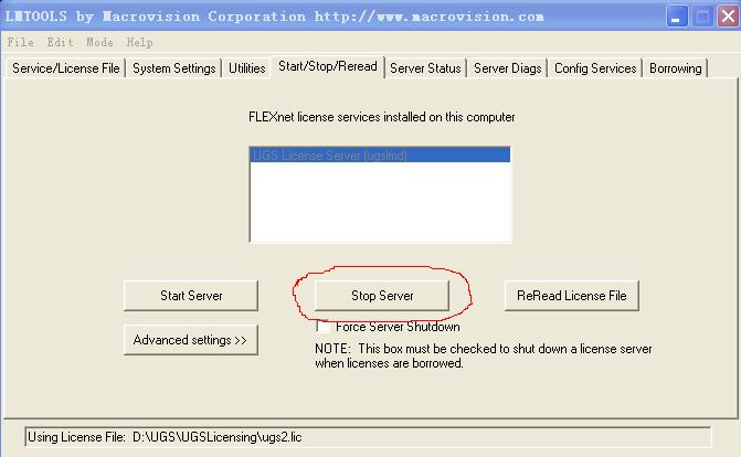

 楼主| 发表于 2009-6-23 13:13:31 | 显示全部楼层 来自: 中国重庆
将6.0的license关掉
( F% z. l* O# c: l) \% e" ]4 W& o1 p. F" J! Y- R' J$ X2 P
具体要怎么操作?
阿帕奇 + 3
发表于 2009-6-23 18:37:42 | 显示全部楼层 来自: 中国江苏苏州
在运行里输入D:\UGS\UGSLicensing\lmtools.exe(D改为你的UGSLicenserver安装路径)下面红色部分按钮为停止license
阿帕奇 + 3

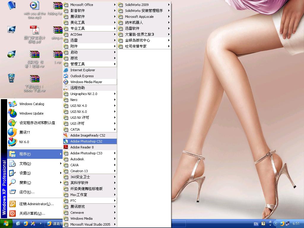

我2.0,4.0,6.0全装了都没事,就一个一个顺序装就行了+ m1 x  q, n. D3 Q6 e0 A. i& {
